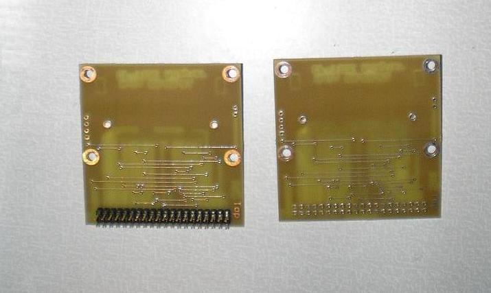

Предлогаю для повторения переходник CF-IDE.
Первый вариант на рисунке 1.
Это для тех кому лень или нет возможности сделать п/плату.

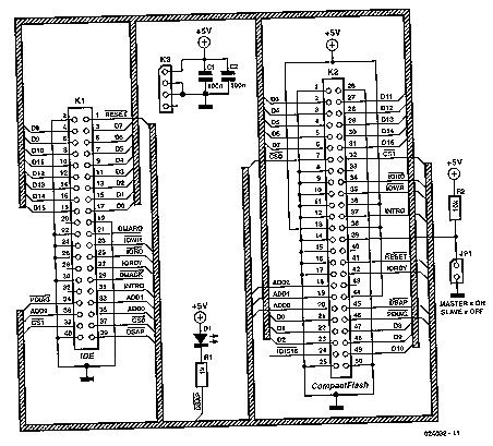

Схема переходника на рисунке 2.

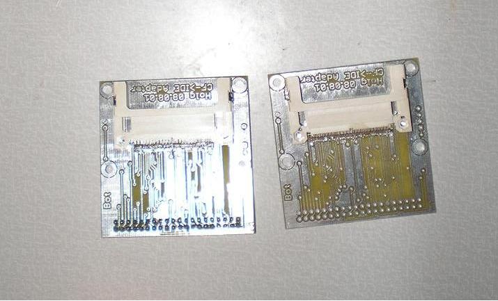

То-что я сделал для себя на рисунке 3 и 4.
П/платы заказывались на заводе.
В приложенных архивах несколько вариантов переходника CF-IDE.
П/платы предназначены для метода лазерного утюга.
Слоты для карт CF свободно продаются в Буром Медведе.

схема рабочая но требудет доработки.
новые карты compact flash 266x в этом переходнике работают на скорости UDMA33 - хотя реально они могут работать UDMA66.
У меня стоит карта Transcend <TS2GCF266> CompactFlash Card 2Gb 266x скорость чтения через переделанный переходник порядка 50мб/с, скорость записи 25мб/с. Карат загрузочная - стоит винда XP - загрузка с момента нажатия кнопки на системнике до рабочего стола 40сек. Хипернайт 40сек. - выход их хипернайта 25 сек.
Для переделки нада всего лишь два контакта с IDE завести на 2 контакта CF:
ide - cf
21 - 43 dmarq
29 - 44 dmack
подробнее об этом смотрите на ixbt
УДАЧИ!

я же ссылку дал на www.IXBT.com постом выше.
Вот выдержки из той конференции:
Поборол данную проблему, но без творческих доработок не обошлось. Пока не отодрал "лишний" пин у разъёма IDE на плате переходника и не установил 80 жильный кабель. После чего всё стало грузиться замечательно. В свойствах показала работу в режиме UDMA 4 (ранне было в 3). Кстати, через картридер устанавка не получилось. Есть такое подозрение, что для карточек <=266х необходима модернизация переходника под 80-ж кабель, что соотв. поддержке UDMA 4 и выше, иначе могут быть нестыковки с режимами работы карты, BIOS и ОС.
Итого подверглось переработке:
- перепайка
CF 21 - 43 IDE
CF 29 - 44 IDE
- отодрать пин у IDE, для установки 80ж кабеля.
