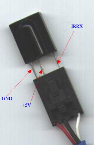

Приёмник для WinLIRC на IRDA
Ножки приемника соединяются CD кабелем с соответствующими контактами IRDA разъёма на материнской плате. Производители материнских плат похоже не сильно придерживаются стандартов (на трех материнских платах разводка разъемов отличалась) и разводку делают как им удобно. Поэтому надо ориентироваться на инструкцию к материнской плате.
