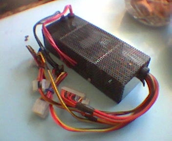

Осенью прошлого года стоял перед выбором что-же вставить в 2din отверстие торпеды МАГНИТОЛУ - дорого; комп да легко
Начитавшись форума решил паять БП Самоделкина и сделал
БП рабочий, лежит в ящике, тк в нашем городе я первый с PCCAR, и никто не осмеливается купить

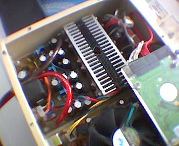

По осени поехал в Питер и прикупил на Юноне некоторую комплектуху
MB - Asus P5PE, CPU - Core 2 Duo 2400, ОЗУ - 2* 512 ! И пошарившись по ЧипДипам закупился на ещё один БП так до кучи
Просидев безчисленное количество ночей с паяльником был собран новый БП xDriver, но собственной доработки

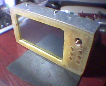

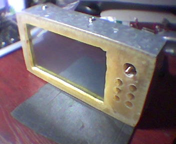

Заказал на сайте CarMonitor.ru монитор LILLIPUT GL629, ЮСБ хаб на 4 порта, и клава с регулятором громкости. Всё разобрано перепаяно! Склепал рамку из оцынковки подготовил макет монитора+ контроллера громкости и ЮСБ портов, затёр пластелином, собрал и залил эпоксидкой!
Из титана выточены кнопочки и качающаяся в 4х направлениях ручка громкости

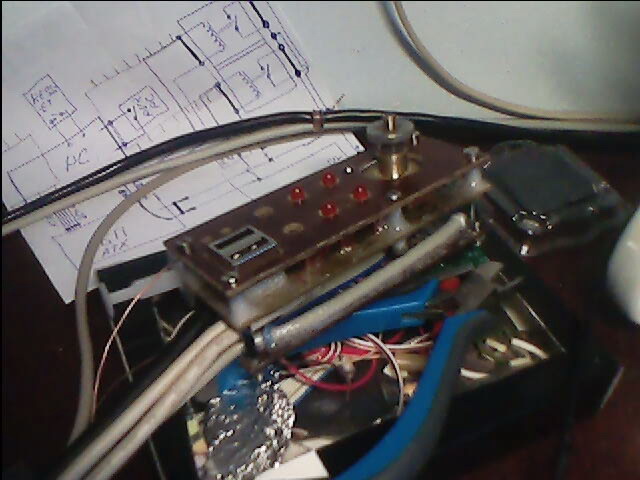

Клава превратилась вот в такую индивидуалюную вещь с тремя ЮСБ проводками, которые воткнулись в хаб

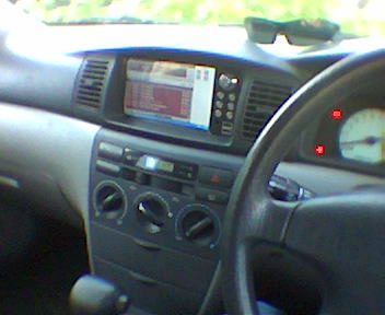

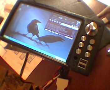

Рамка покрашена всё скомутировано, и что мы имеем ?
1 - Сэнсорный монитор
2 - Ручку громкости с функциями Плэй, Стоп, Назад, Вперёд
3 - верхние 4 кнопки для горячей регулировки тембров Креатива
4 - нижние 2 кнопки штатные от монитора Повер Монитор и Видео вход
5 - 2х ЮСБ порта от хаба с доп питанием
6 - Питание монитора и хаба обеспечивает БП-xDriver с поддержкой от борт сети четез диод шотку, для неотключения монитора (чтоб кнопку повер не тыкать)

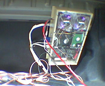

Приобретён винт Hitachi 160 Gb SATA150. Звукавуха выдернута из домашнего компа Audygi 2
1 - Склепал коробочку из оцинковки 410*210*70 мм и покрасил.
2 - Выдрал PCI разъём из мамки и впаял его под углом 10 градусов (почти горизонтально) и залил клеем, также из матери выпаяны COM и Встроенные аудио разъёмы
3 - Крышка из Плексиглаза с вклеенными кулерами на выдув 2*90 мм, и отверстием для лёгкого демонтажа HDD
4 - HDD прикручен к куску оргстекла и встаёт за подлицо с крышкой, фиксируясь 2мя защёлками и 2мя винтами (на фотке с БП его видно)

Монитор занял своё законное место и куча кабла тоже

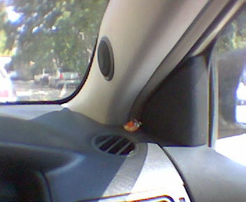

Пищалки встали в передние стойки чють нихе уровня глаз!
При тестировании подключил к усилку КОРВЕТ-100, звук просто потрясающий, очень музыкальный, низкочастотным регистром очень доволен.
