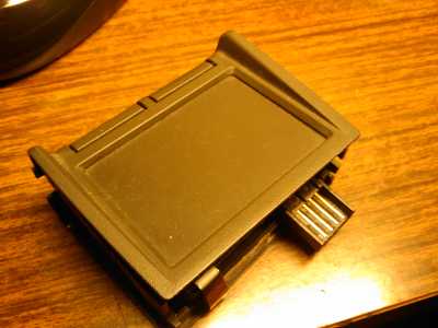

Есть тачпад от ноута Dell - очень старенького, какая-то четверочка...
Сам ноут пошел в мусор, а вот тачпад я успел снять Ноут был рабочий, но уж очень медленный...
Внешний вид - рис. 1. Сзади видно 4 штырька подключения...

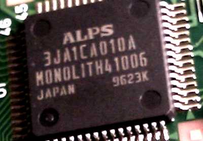

Рис. 2. - Микруха крупным планом

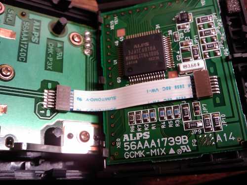

Рис. 3. - Потроха тача.
Я предположил, что он по PC/2 подключен - отыскал шнурок от мышки, нашел землю на таче. Остальные три контакта перебором пытался подключить - ничего не вышло. То ли надо было перегружать комп, что-б он при иниицализации биоса мышу подхватывал, то ли это вообще не по ps/2 подключать надо...
Может кто чего посоветует, а то уже мосх поломал

PS/2 на ходу не подхватывается, надо перегружать каждый раз, и подключать на выключеном компе.

Я знал... Но так лень экспериментировать...
земля есть. осталось 3 контакта. - хм.... 6 перезагрузок?
0123
0132
0213
0213
0312
0321
а ниче ща спробую......
Старый 10.11.2008, 00:53   #4
ну питание +5 тоже можно вычислить
на плюсе должен висеть большой кондер (на фотке его видно)
Старый 10.11.2008, 01:10   #5
archer
Аватар для archer
Регистрация: 17.10.2006
Машина: 2007\chery\Amulet
Сообщений: 1,691
Уже с 5 попытки!!!!
справо-налево
земля - ? - питалово - ?
Вопросики - это либо дата либо клок - забыл прозвонить цвета.
Теперь буду машину ждать из ремонта и подключать

Усе работает.
Как раз на мышке батарейки сдохли - как ни странно вовремя - дня три домашним тока с тачпада рулил. Было немного не удобно, т.к. через 2 моника 1600х1200 и 1024х768 далековато гонять курсор
Но на автомобильном 800х600 как раз. Подцепилась как стандартная PS/2 мышь без всяких проблем. Буду думать насчет крепления - все равно машина пока в "ауте".
