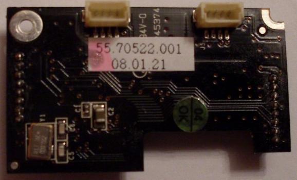

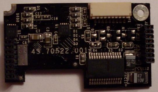

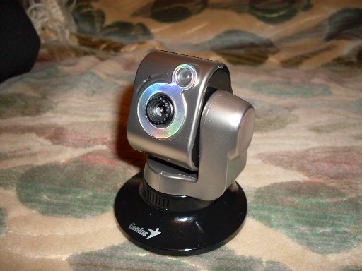

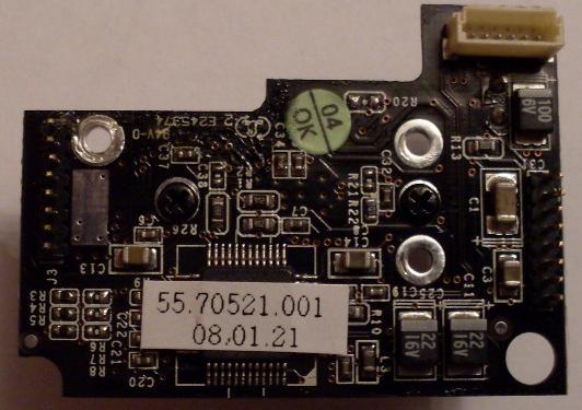

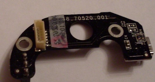

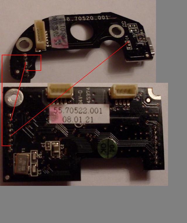

Может кто подскажет, как разделить драйвер двигателей и камеру? Отдельно камера работает, а двигатели привода нет. При подаче только рабочего напряжения двигатели функционируют...Фото ПП есть..
Вот сама камера
Фото ПП
ИК датчик с mini USB
Плата драйвера двигателя

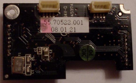

Она же с обратной стороны
Плата камеры

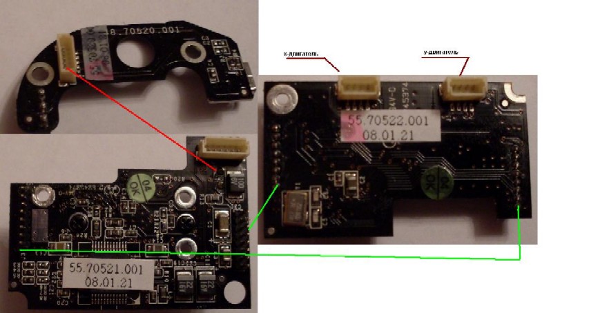

Как все соединено
На плате ДД есть технологический разъём

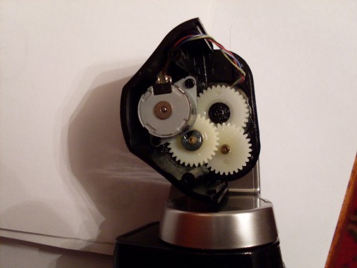

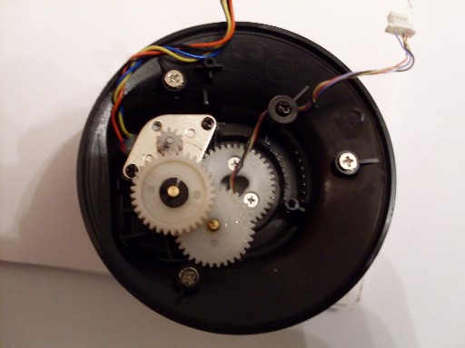

Вот приводы..1-Х, второй-Y

Прозвонил разьёмы ...Контроллер на плате ДД -16F73 и МС драйвера М19i74
тут схема разводки
http://www.compcar.ru/forum/showthre...1272#post21272
Старый 17.12.2008, 13:08   #5
Dmitry02
Регистрация: 16.11.2005
Машина: Cadillac BLS
Сообщений: 533
Dmitry02 will become famous soon enough
ну вот 16f73 и управляет двигателями.
а команды на него подаются с контроллера самой камеры.
Или ломать протокол от камеры к 16f73. или писать собственную прошивку для 16f73.

Вот тут ты не прав, видимо не все читал. Камера без ДД работает как ни в чем не бывало (на ней свой ПИК) даже через IR порт, не говоря про USB. Я прозвонил платы и на плате с 16F73 есть технологический разьём, (видимо для прошивки оного). Так вот на нем есть вход IR. Проблемма в слишком маленьком 9-ти контактном соединителе...ни как не могу найти такой. Я б давно уже попробовал. А паять (даже моим паялом с жалом 1мм) безполезно....Руки дрожат..гы.

Прозвони разъем IR на ДД, он может быть запараллелен с тем, что на камере и подавать команды на ее ПИК

Они паралельно...
Сейчас облазил весь радиорынок...Нет такого соединителя (техн.)

Уряяяяяяяяя! Всё получилось Соединил таким образом. Работает с пульта...Единственное что, нет связи с компом,но и это решаемо..Осталось камеру присабачить ну и корпус немного переделать...Но это пустяки.
ЗЫ Могу видео выложить, если кому надо.
