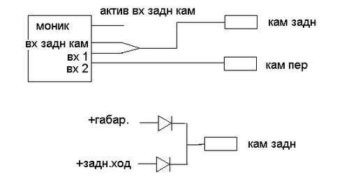

Вводные данные:
- автомобильный монитор с тачскрином Lilliput EBY701-NP/C/T 7 дюймов (карпутер подключён через VGA-разъём)
- камера заднего вида (включается при включении заднего хода, а именно от лампочки заднего хода. подключёна через RCA-разъём #1)
- камера обгона (нужна для машин с рулём в бардачке, включается с зажиганием, считаем что постоянно. подключёна через RCA-разъём #2)
Хочу чтобы при включении заднего хода, на экране, независимо от включенного видеоканала, (1) "сама" появлялась картинка с камеры заднего вида и (2) после выключения камеры заднего вида появлялся (2а) предыдущий видеоканал или (2б) видеоканал карпутера.
Как это получить?

Если есть вход для камеры заднего вида то сигнал заднего хода подключи к соотв проводу на монике а сигнал с камеры подай на оба входа простым разветвителем .
Да ещё если вдруг предпологается использовать зад.кам. без габаритных огней тоже то сделать нужно будет диодную развязку по питанию камеры.
