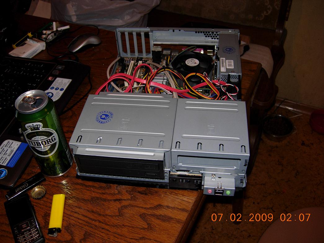

Всем привет. Ну собственно начнем Машинка Subaru WRX, приобрел недавно, до этого момента ездил на разных авто, собственно это, брал с рук почти нульсон с очень небольшим пробегом. Сделали в Плея... полную диагностику, и все прочее, все ок! - но! , штатная магнитолка CD нечитает диски и все! (Это выяснилось позже, лоханулся, ктоб мог подумать? а?!), Осталось только радио и касета (прошлый век!). Вопрос че делать? ну конечно на помойку! А чем заменить сей девайс? И тут о мой бог! этот форум! Поездив с месяцок без музыки (радио не в счет) почитав форум, решил, что просто магнитолка 2 din, даже с нави, это не совсем то!. Час икс. Звоню в DC, есть мониторы - ага!, а блок питания? - ага! ну и понеслось. Через 2 дня комп собран и протестирован (дома).... Радостная встреча панельки с монитором!!! (Сегодня выковырял , сердце колотится, новая-ж панелька!,сижу на кухне, думаю!, ножовка, отвертки, и прочее рядом, что дальше?)

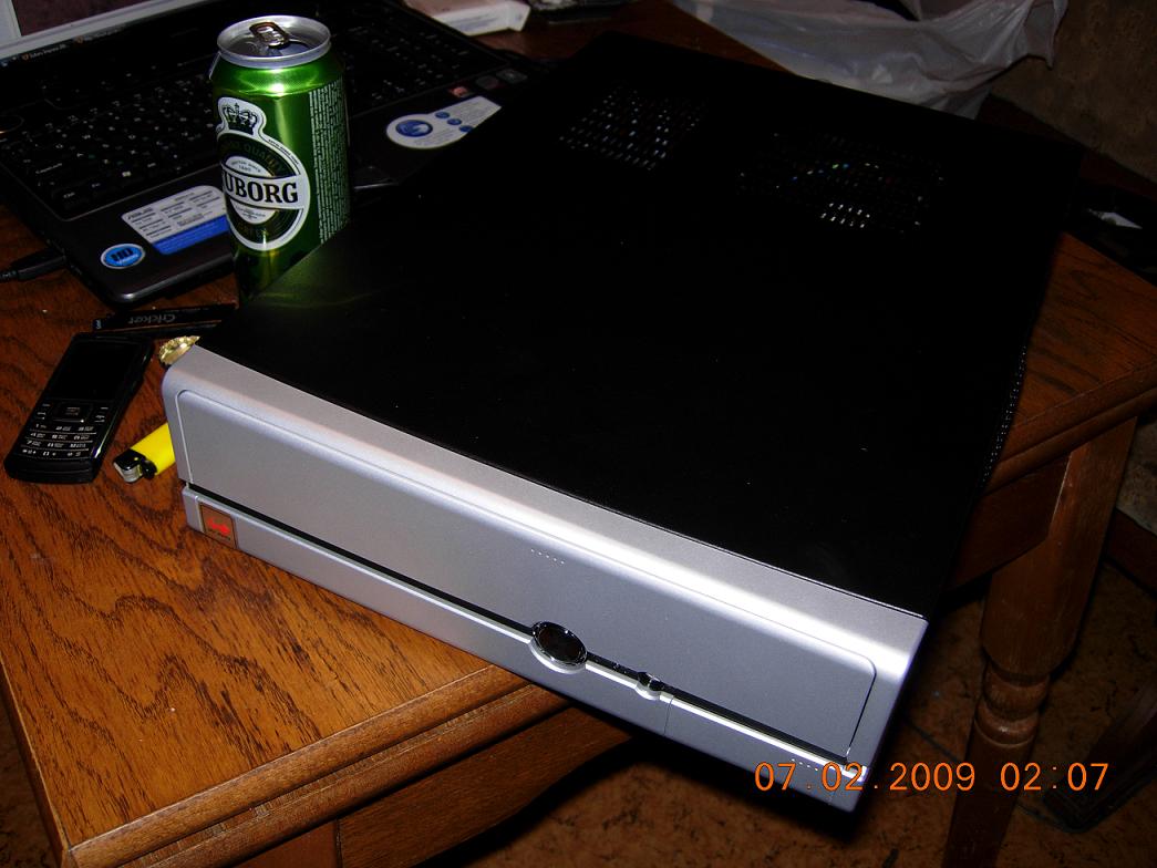

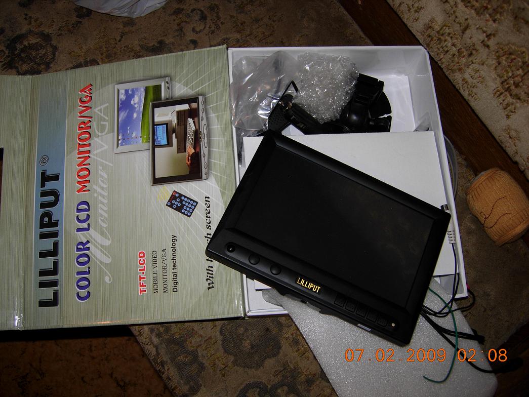

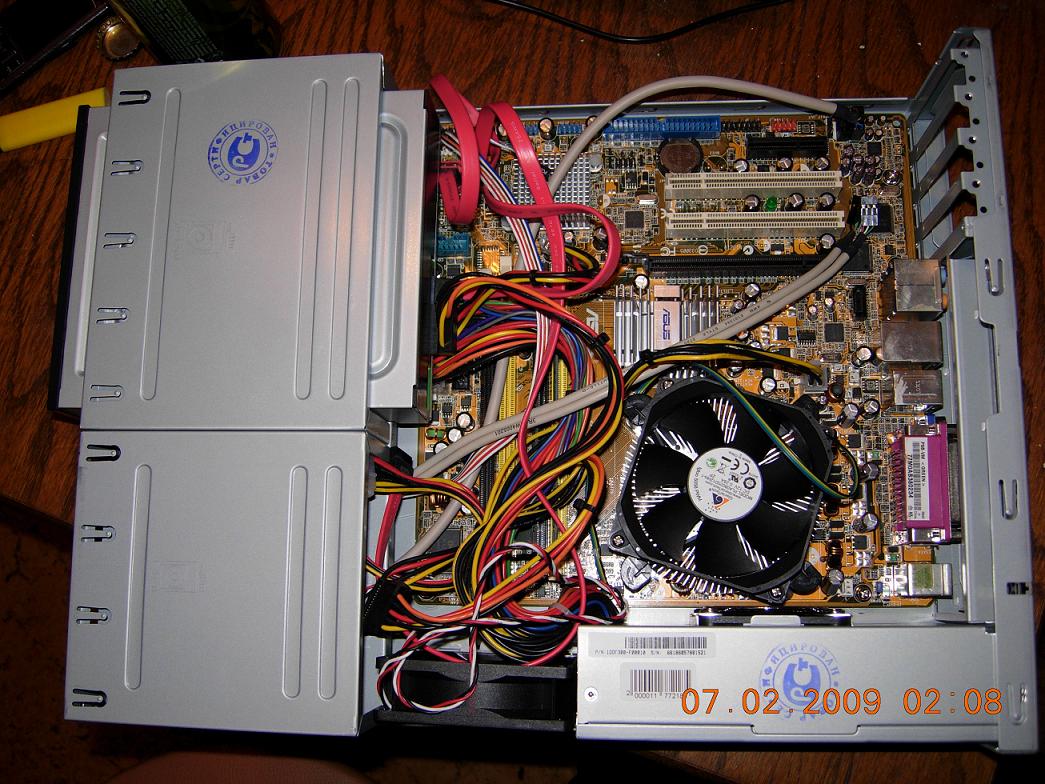

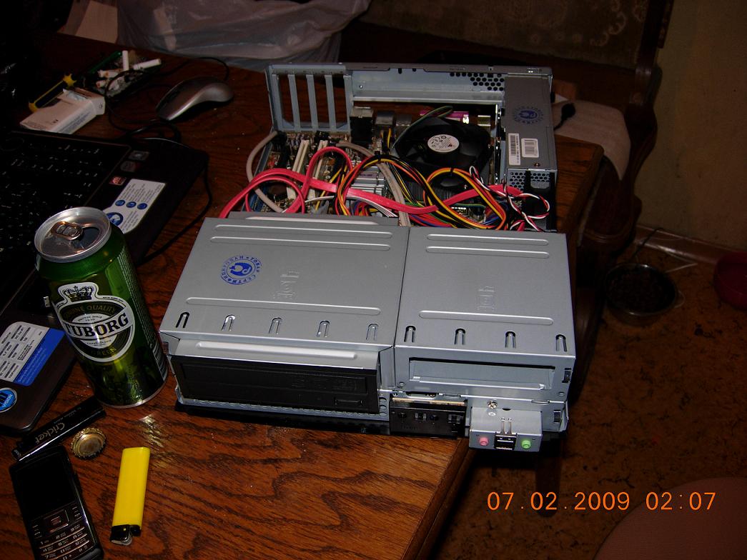

Корпус нет времени делать самому, поэтому закупленно.

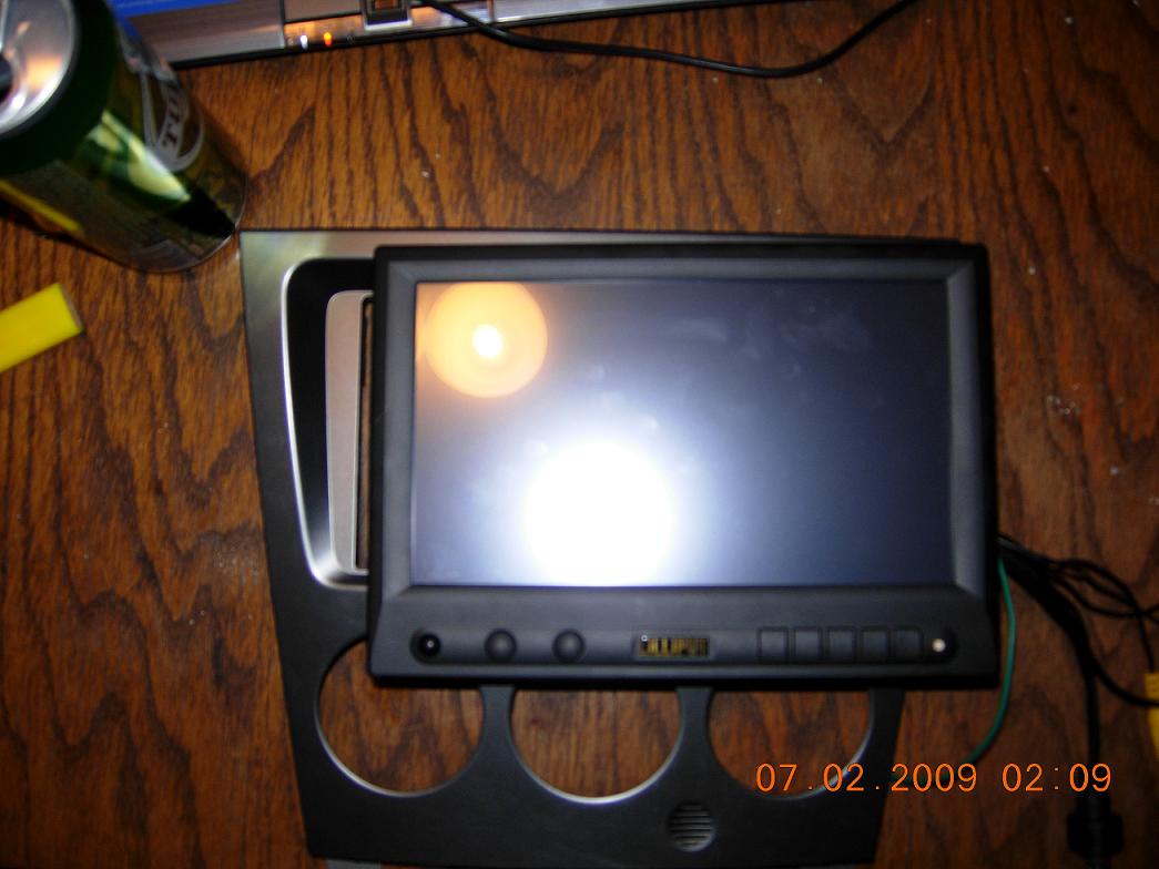

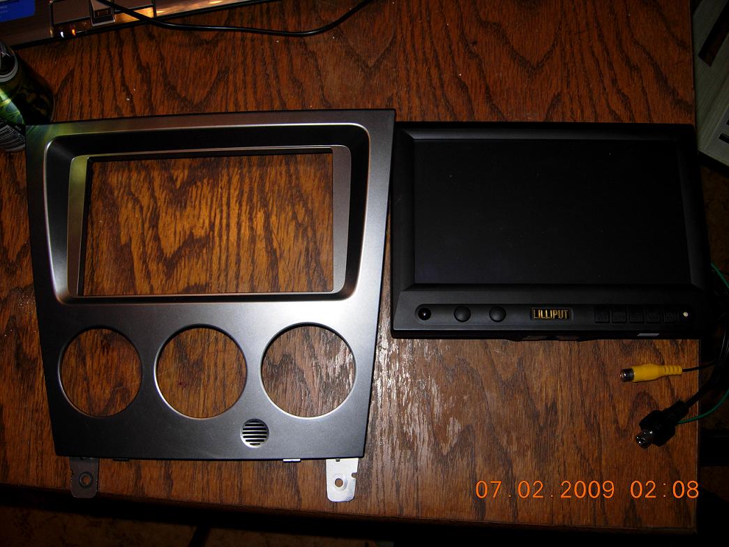

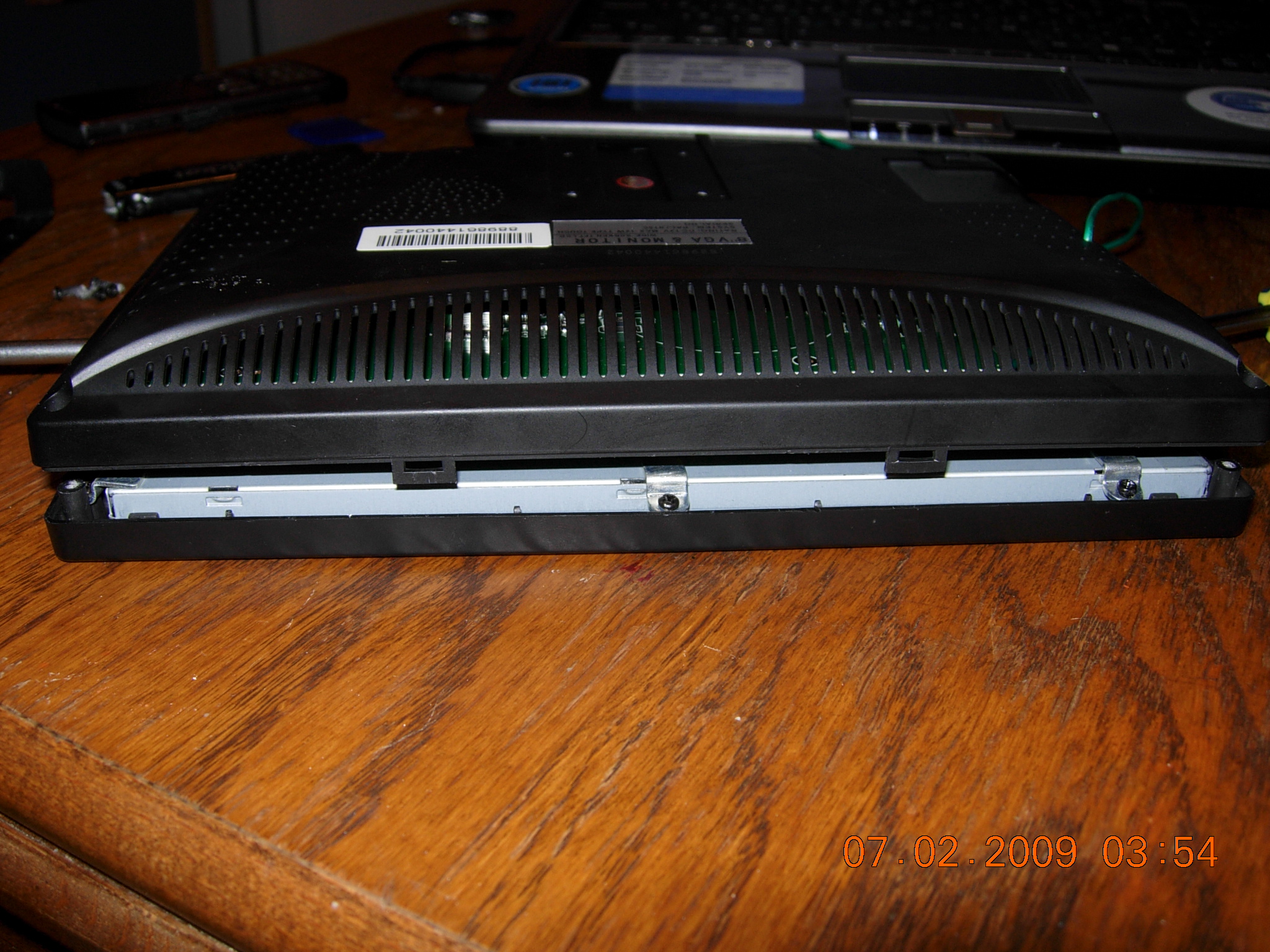

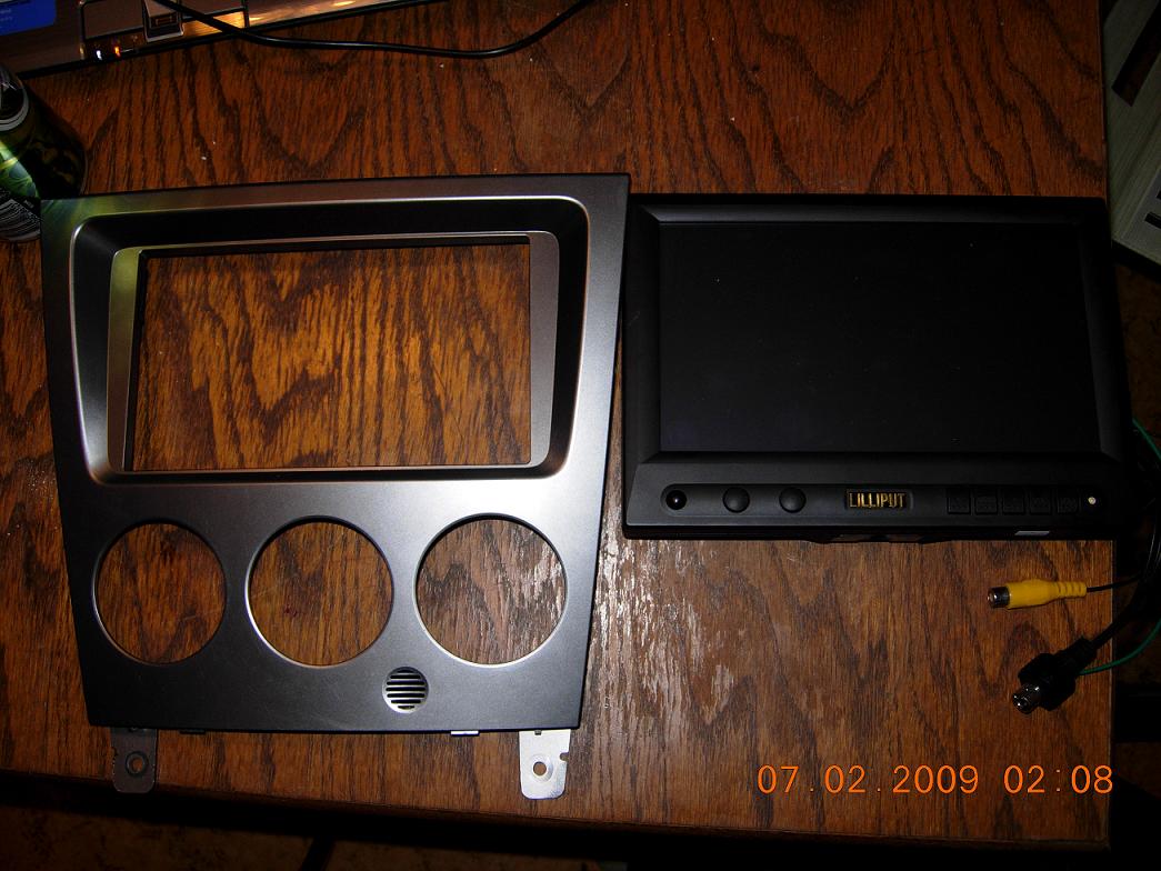

Фото в студию! и собственно сразу вопрос? может кто сталкивался. Моник в панельку не поместится однозначно (больше - не значит проще!). (для Уважаемого модератора., просьба удалить второе сообщение, т.к. все сфоткал на нормальный фотик, замена фоток.(валялся дома! СПС.)

Думаю, что надо разобрать моник.

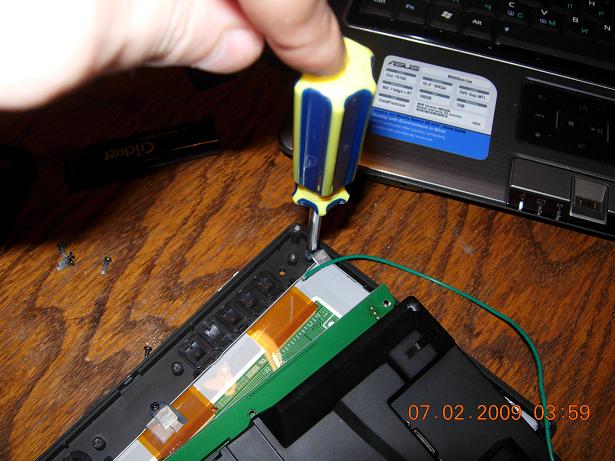

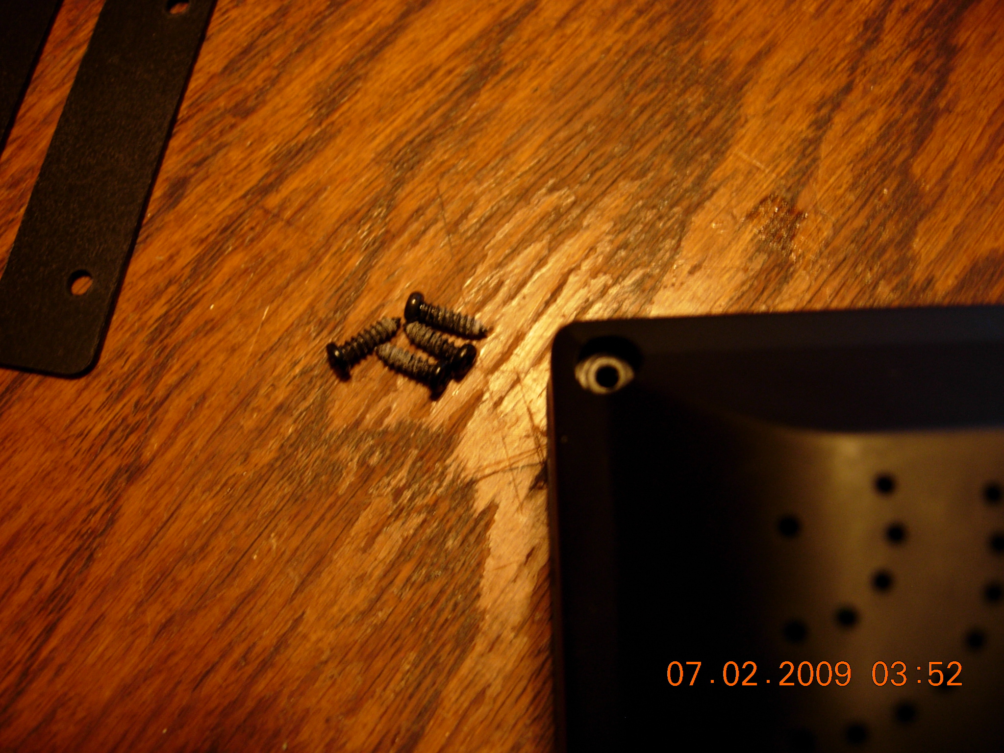

Откручиваем болты

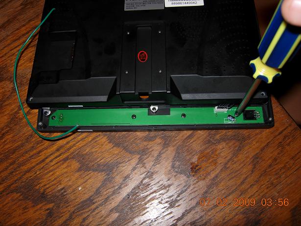

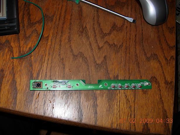

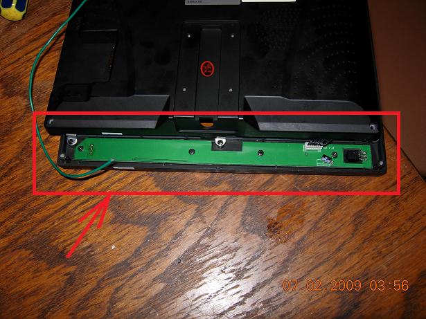

Открываем крышечку, под ней плата кнопок управления, откручиваем.

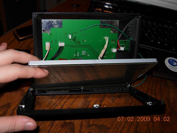

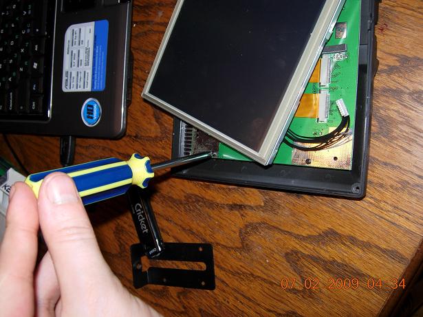

Откручиваем шурупы крепления матрицы, сдвигаем крепления, снимаем матрицу.

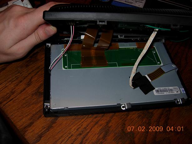

Aleksey_ya is on a distinguished road

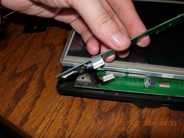

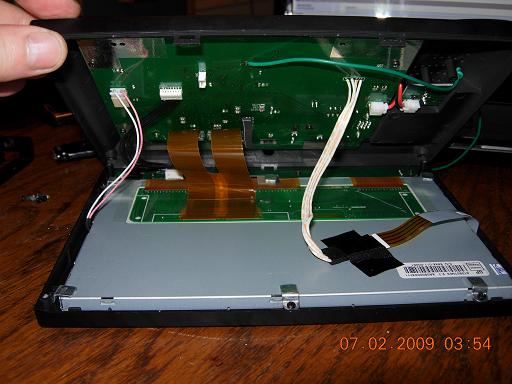

Отсоеденяем разьем, и снимаем плату, откручиваем шурупы на 2й плату и снимаем плату.

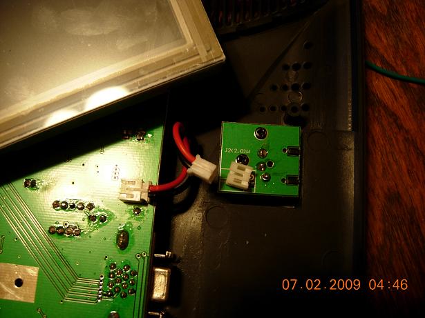

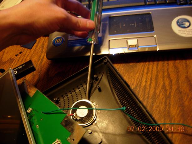

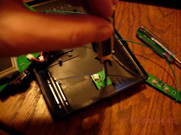

Отсоеденяем разьем, откручиваем, отверточкой акуратно отсоеденяем динамик (китайцы клеили на слабый клей, хорошо пошел!)
