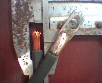

Сварочный кабель диаметром 5 мм.
Диаметр обожжонной волосины 0.38 в количестве 116 штук.
Суммарная площадь сечения 13.15 мм2.
Подойдёт ли эти кабеля и+ и- от акумы с пропаяными клеммами для питания пары усилков и компа ???
На длинне 5 м и нагрузке в 20 А падение О вольт !
Или для звука надо больше ???

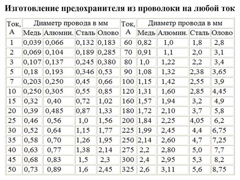

Вот табличка согласно неё я поставил Медь на 70 А
Вмоём проекте есть фотка с предохранителем !
Мысль : заменить на оловянную проволочину !
Вопрос : как сделать оловяшку диаметром 3 мм, или сечением !
Таблица вроди с сайта CXEM.net
