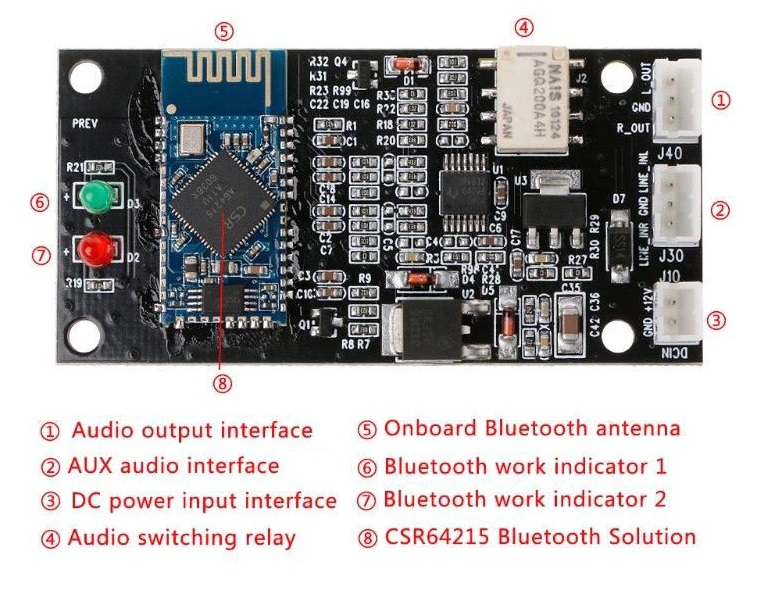

Посоветуйте bluetooch модуль USB/ Для воспроизведения музыки с телефона через компьютер.
Т.е. есть carpc со звуковой картой, далее - усилитель - акустика. Как с телефона музыку слушать через блюпуп?

Как вариант такой USB приёмник-передатчик
Правда таким не пользовался...
Или такой модуль.
Вложение 52740
Такой частенько используется для передачи audio с планшета (телефона) на штатную голову, если в последней нет функции bluetooch.
