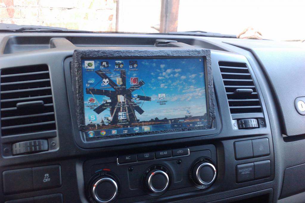

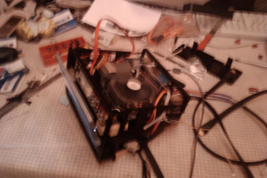

Как не старался в прошлую машину(Т4) комп не влезал - 8" предполагали слишком массивную работу по изменению центральной части торпеды.
В новой же всё пошло лучше - сразу нашел короб аналогичный родному и в него уместил всё что нужно, осталось даже много места(на первом фото, извиняюсь за качество - недоглядел...).
Пару дней помучились с рамкой - сначала думали приладить часть аптечки(классно подходила по размеру!), потом сделали выкройки из картона, собрали жестяную модель, облепили папье-маше, в итоге получили слабую конструкцию(( На следующем этапе нашли пластик для отделки окон(спасибо отцу) и из него быстро загнули нужную деталь. Покрасили обычной матовой краской.
Установка не заняла много времени, но из за вывода проводов монитора в сторону встало впритык.
После вроде бы всё пошло хорошо, но...
При запуске трудоемких программ(эмуляторы андройд, винСЕ) всё пошло не так как хотелось... 100"с и конец до перезапуска двигателя...
Для понимания природы явления опишу положение установленного агрегата, позже сфотографирую. Вся конструкция опускается в ещё один короб в торпеде, у которого сверху есть только одно отверстие 2х8, а ещё выше стоит накладка для мелочи(видно на фото).
Как стало попрохладнее, и отпала нужда в кондее к перегреву стало приводить обычное прослушивание музыки.
Не знаю когда бы я написал этот пост если бы не возникшие проблемы.
Прошу помощи, мои варианты решения:
1. Смена кулера(обдумываю даже жидкослные).
2. Смена процессора, например на 8200т
3. Смена матери - переход на атом.
4:
- вентилятор на выдув в кармане для мелочи
- изменение геометрии короба под торпедой.
Пункт 4 сложный из-за необходимости нахождение аналогичных з/ч, ничего пока не могу найти.
Спасибо тем кто прочел, и тем кто ответит!

Это не рамка, а издевательство :-)

Жду конкретных предложений - из чего сделать рамку, что бы была возможность её демонтировать?

Вопрос конечно интересный!Я так понел, если,что продать (машину,корпутор)Вариантов много! Маленький совет (А ты форум курил?)
Всё познаётся в сравнении,а так же в исследовании причинно следственных факторов))(это как умный учится на своих ошибках, а ****** - на чужих...)
http://pccar.ru/showthread.php?t=15323

Тут никто никому не должен Так что ждать предложений можно до второго пришествия.
Варианта по сути три:
- купить готовую рамку (на туарег 100 пудов есть) и подобрать под нее моник по размеру
- разрербанить существующую и самому арматура, смола, шпаклевка, шкурка, шпаклевка, шкурка, шпаклевка, шкурка и тд., потом финиш и красить
- отдать рамку профессионалу и сказать что хочешь получить.
Третий вариант естессно за деньги, но зато без гимора совсем.
Первый вариант тоже не плох, но придется скорее всего повозиться с креплением матрицы в рамке.
Второй вариант - только для художников/архитекторов/скульпторов, у кого есть опыт и руки заточены как надо. Иначе будет некрасиво.
По третьему варианту - http://forum.pccar.ru/showthread.php?t=7389
По остальным - ты уж не поленись, пощелкай правым указательным пальцем, ок?
Hamster правильно сказал,а главное по делу!И ссылка правильная про флокер!
Главное не спеши,что-бы не желеть и определись чего сам хочеш!

Предложения тут никто делать не будет :-) Мужей тут не ищут :-)))
Шутка:-)
Вообще почитайте как делают люди и из чего. Вариантов масса.
Главное, чтобы смотрелось более похоже на штатное оборудование.
Можете спаять из пластмассы, можете слепить из кузовной шпатлевки (желательно волосянки), можете из стеклопластика - все зависит от умения и рук.
