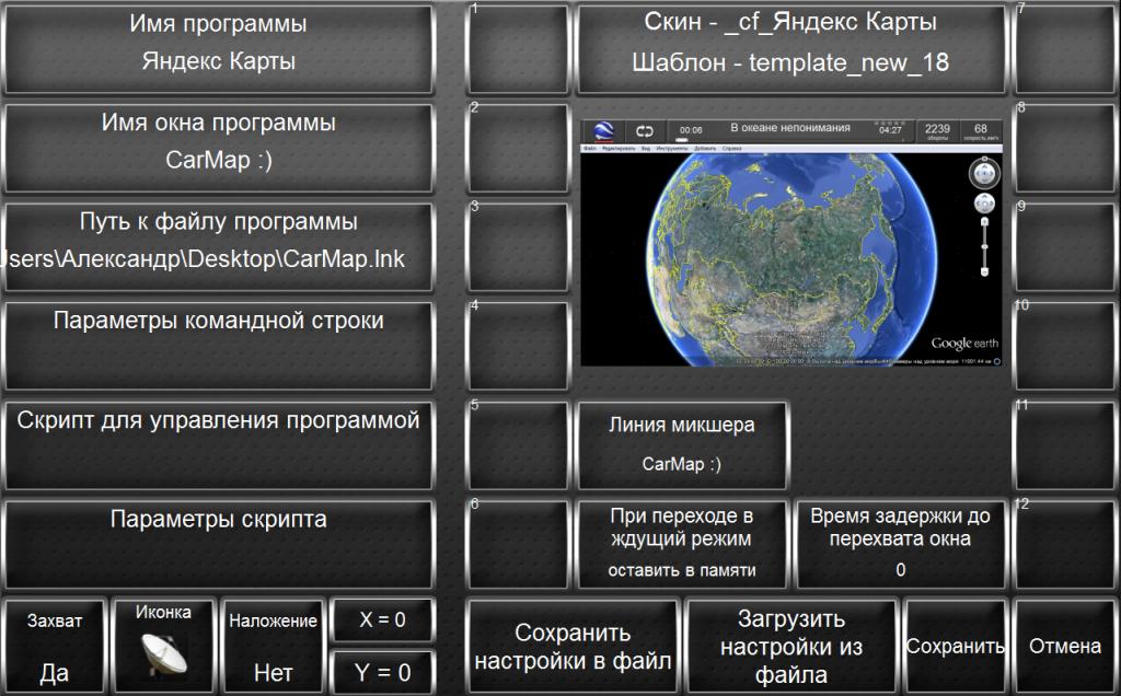

Уважаемые, помогите найти ошибку встраивания...
http://www.pccar.ru/showpost.php?p=215776&postcount=14
Пишет "ошибка запуска приложения"....

а че за смайл в конце имя окна, просто кармап не пашет что ли?
Такое имя окна.
Ярлыки икар не запускает, только exe, bat и cmd файлы

Сделать Cmd файл, запускающий ярлык?
C:\CarMap.lnk
При запуске такого cmd - нормально встроилось!

Алекс, подскажите, как такой файлик сделать. Или свой может выложите?

Сообщение от leha-mentos Посмотреть сообщение
Текст файла тремя постами выше. Пишешь в блокноте просто путь к ярлыку и сохраняешь с расширением .cmd. Не претендую на истину, но работает нормально.
