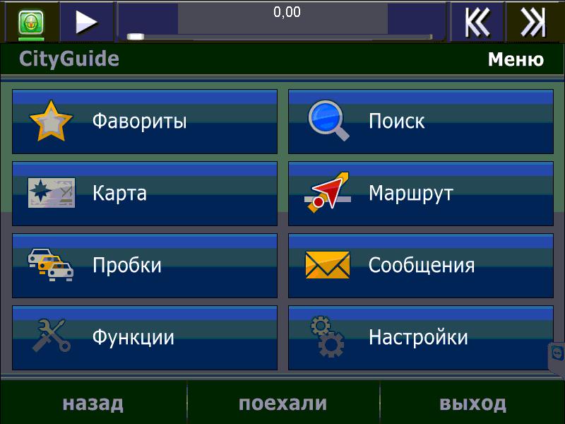

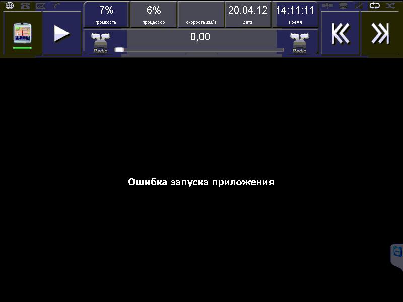

Подскажите пожалуйста. Привязал ситигид к айкару, но сити не запускается используя кнопку навигация пишет "Ошибка запуска приложения", если просто запустить как программу то все работает. В настройках навигации выбрал программу сити гид. Подскажите что не так? И еще один вопрос, перерыл все настройки не могу найти как удалить поменять местами кнопки в главном окне (радио двд музыка)? Буду очень благодарен за помощь.

Сообщение от crashmilan Посмотреть сообщение
"В настройках навигации" это в каком именно месте? Если в iCarDSConfig, то проверяй путь к файлу ситигида. Если в скине ПРОГРАММЫ НАВИГАЦИИ, то это никакого отношения к кнопке НАВИГАЦИЯ не имеет.
Удерживаешь нужную кнопку и меняешь значение на другое. И не забываем про удержание любых кнопок, найдёшь много интересного.
