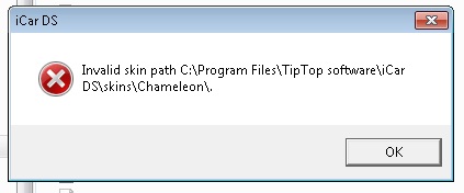

Установил скин Хамелеон из полного нового архива (как всегда, в папку скинс). Заменил ExecTBL.ini, Update запускал. В итоге неверный путь. Что подскажете?
Поставил сам из архива, всё работает.
Данное сообщение выдаёт именно iCar, когда не находит путь к папке скина. Причина может быть в первой букве в названии скина Chameleon, очень часто вместо первой английской буквы печатают русскую. Проблема может быть как в названии папки на диске, так и в пути к папке в настройках икара
Так и было. Только я брал папку Chameleon, которая получилась при распаковке архива. Переименовал ее заново и все заработало. Похоже, русская С именно в имени архивной папки
