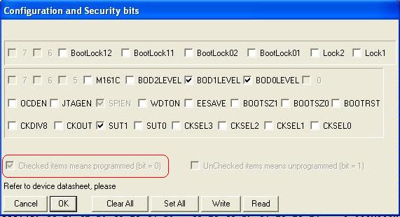

2 ell66, судя по документации на ATMEGA162 (стр. 50), BODLEVEL нужно ставить = 100. Кстати такой BODLEVEL идет с завода. Комбинация 011 только для низковольтной ATMEGA162V.

Сообщение от vadiks Посмотреть сообщение
100 - этож и есть то, что прописал ell66 - галка=0:
BOD2=1, BOD1=0, BOD0=0
см.отмеч.красным
см.отмеч.красным
Ссори... туплю с утра понедельника...

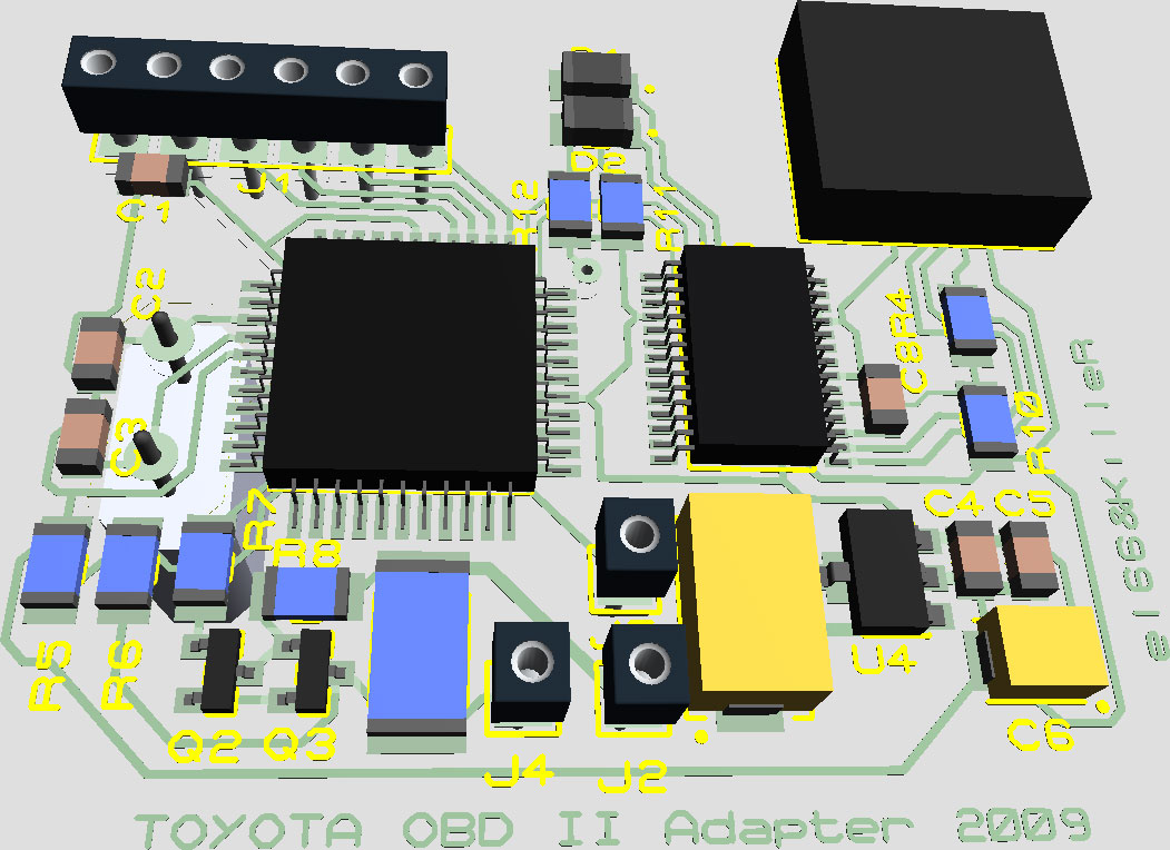

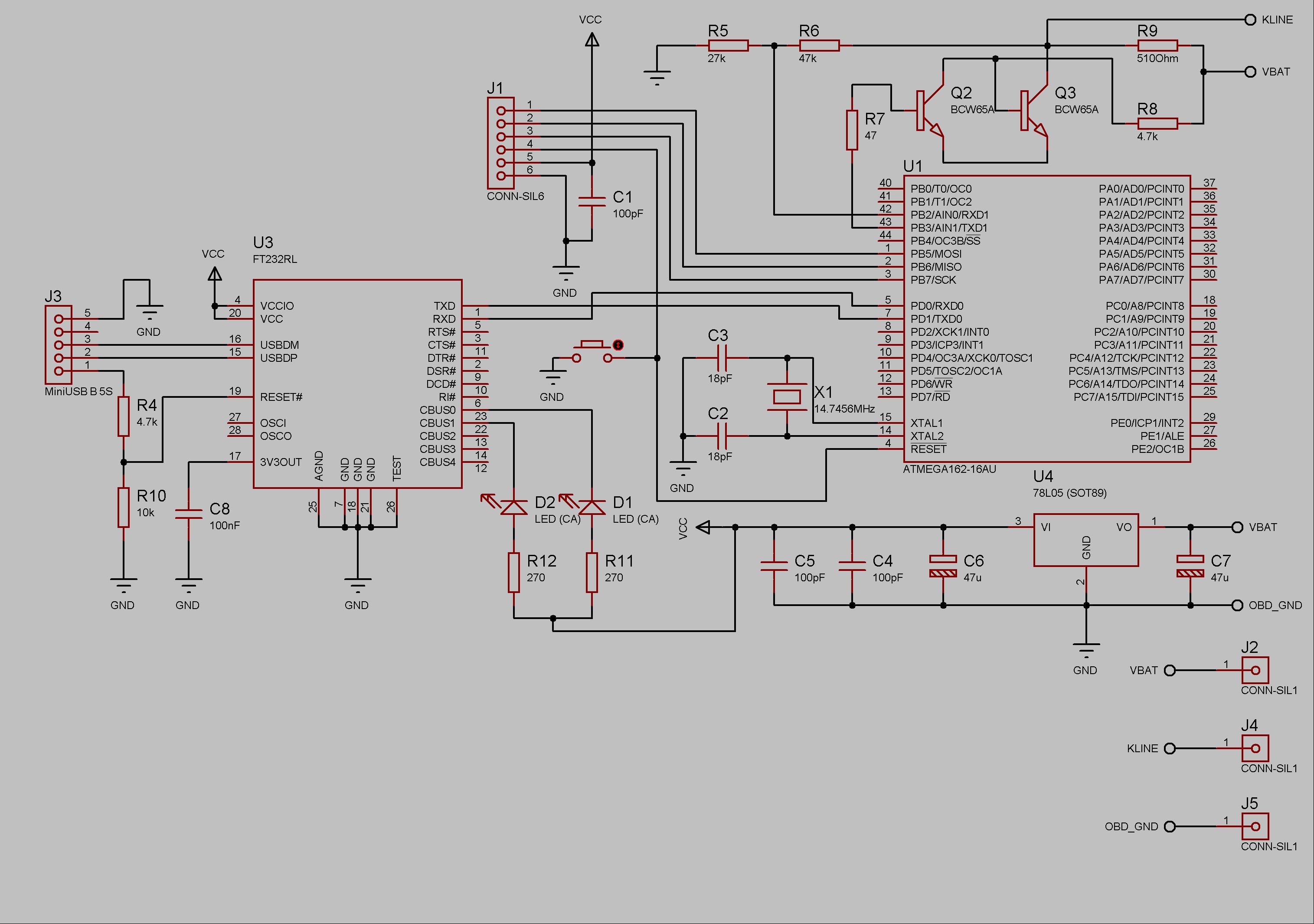

Старый 29.09.2009, 20:31   #490
KilleRMill
Регистрация: 26.09.2007
Город: Челябинск
Регион: 74
Машина: Toyota Fielder NZ121G '04
Сообщений: 93
KilleRMill is on a distinguished road
Вот схема и пробная разводка этой схемы под адаптер от ориона.
Посмотрите, может где прокосячил, завтра собираюсь все спаять.
Плата развелась односторонняя, но довольно мелкая..
Как опробую выложу разводку в нормальном виде...
ID:	13164   Нажмите на изображение для увеличения
Изображения
