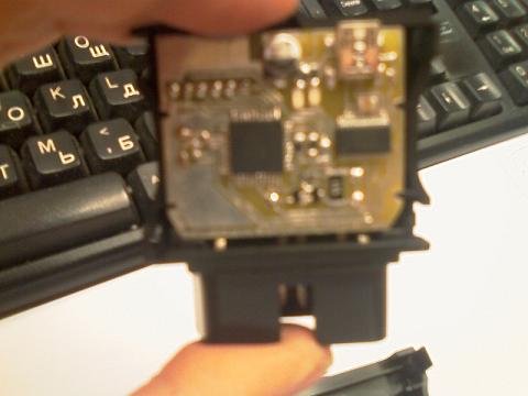

Ну вот что у меня получилось.
В терминалке все откликается, моргает, но утром попытка подключиться к ЭБУ оказалась неудачной... разбираюсь.
Радует то, что освоем новый (для меня) метод изготовления плат
Поздравляю!
Для меня он тоже был новый Но очень понравился.
Я смотрю ты предыдущую версию платы собрал. И даже 2512 нашел .
Зачетно и аккуратно получилось. Чем форму вырезал?
И еще, скажи, сейчас коннектору USB ничего не мешает? я к тому, может его еще чуток вперед подвинуть...
KilleRMill вне форума   Ответить с цитированием

спасибо. Но я, вроде, последнюю версию брал...
2512 у нас в Микронике навалом. Но иногда могут не тот номинал подсунуть - надо с лупой ходить. ЮСБ можно еще вперед - я под него побольше отверстие вырезал, но лучше, если он будет заподлицо со стенкой корпуса. Резал ножницами и напильником
