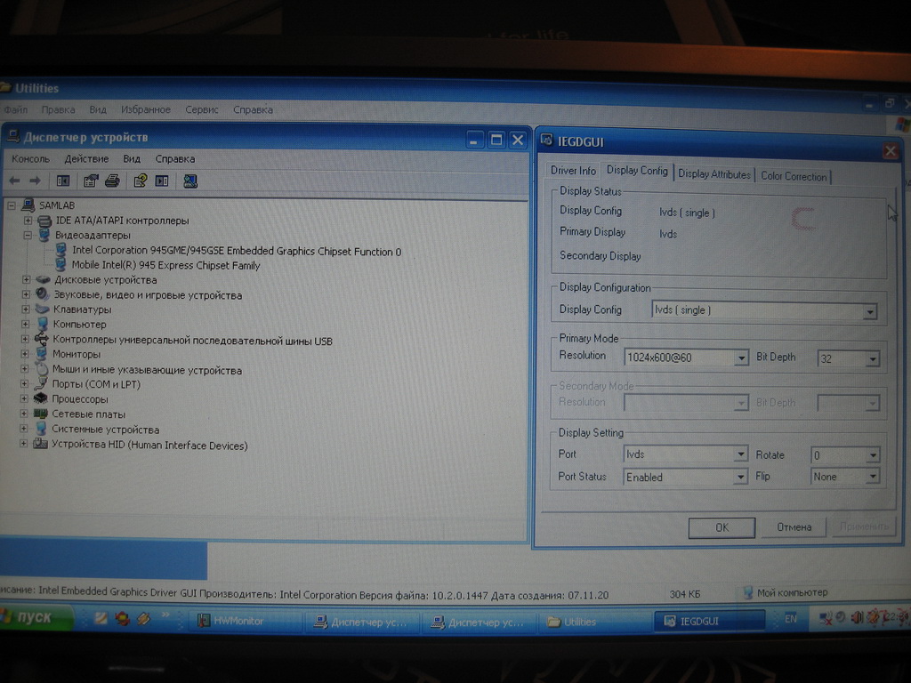

да было 24 бита вместо 18
но устанавливается только этот сгенерированый драйвер
все остальные попытки установить драйвер приводят к синему экрану
пришлось найти в реестре этот параметр и исправить

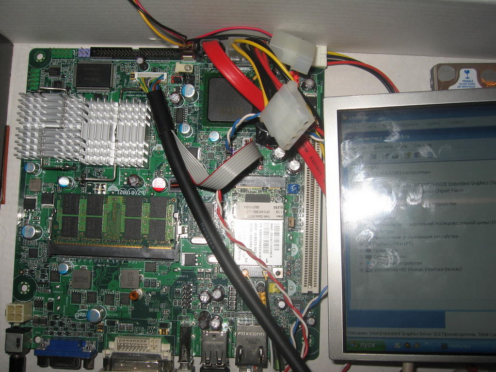

TinyQ, А можно подробнее что куда паять икак распиновку...и паять к плате которая с монитором или как?

TinyQ в итоге матрица работает по EDID, или все руками задано?
VBIOS зашивался, или просто драйвера?
sandy_spb вне форума   Ответить с цитированием
Старый 08.11.2009, 19:13   #34
TinyQ
Регистрация: 19.07.2007
Машина: Dodge Neon 2005 SRT-design
Сообщений: 105
TinyQ is on a distinguished road
VBIOS загружается только под Досом и только в ОЗУ
как прошить его во флеш я не знаю
поэтому матрица включается только когда загрузились драйвера в винде
и сразу появляется выбор пользователя
так что в биос с ней не войти

При успешной реализации, прошу отписаться. Пока что это самый дешёвый тандем моника и матери (никаких контроллеров, хитрых блоков питания) причём с приличным потенциалом (6USB, PCI, SATA, VGA, DVI, 2 COM - это вам не дохлый асусьеее).
