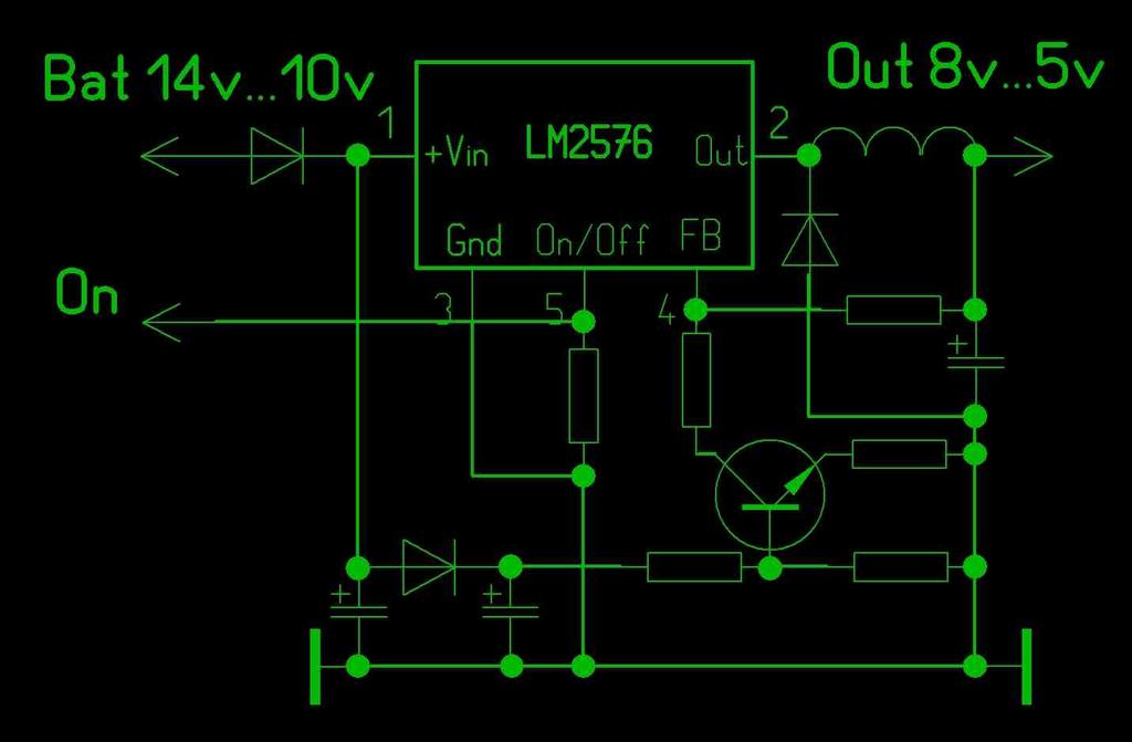

Ну раз уж вы реализовали питание напрямую вместо родного аккумулятора, то само напрашивается решение контроля за зарядом автомобильного. Достаточно ввести зависимость выходного напряжения вашего преобразователя от входного с задержкой для исключения просадки во время старта. Реализовать вобщем то несложно, ниже примерный вариант... Нужен только подбор параметров. Допустим при 13.4 входном напряжении - бп выдает ~8.4v те 100% заряда а при 10.5 будет ~6v те 5%. Тогда система сама штатно напомнит о просадке акк. и правильно завершит все сама. Еще не рассмотренным остался ждущий режим, неплохо бы както поддержать и его в вашем контроллере питания.
Скоро доберусь до своего авто буду применять ваши наработки, ну и свои постораюсь выложить.

pavel-z, идея с питанием очень понравилась, может применю ее во второй версии компа.

Сообщение от pavel-z Посмотреть сообщение
Не все так просто, как оказалось. Я то-же все делал на таких же идеях.
Однако на практике получается по другому: напряжение преобразователя стабильно и равно (под нагрузкой, на работающем Еее) 8,15В, значение заряда батареи равно 90-100%.
И вот в какой-то момент времени, оно вдруг становится равным 0-1%, это не связано не с запуском двигателя, ни с какими другими процессами. Первый раз я обратил на этот эффект внимание когда компьютер стоял на столе и питался от стабилизированного блока питания напряжением 13,6В. Подробнее есть в описании моего проекта. А вот почему так происходит я так и не разобрался.
