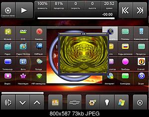

Еще вопрос
На счет визуализации при включение RR появляется визуализация но вот так
а потом и это окошко визуализации исчезает если я куда нибудь нажму
в чем дело??? может у меня в самом RR чтото не так Подскажите пожалуста (проверяю прогу на домашнем, автомобильный еще не дособирал)
поная картинка на домашнем выглядит так
andreq вне форума   Ответить с цитированием

Сообщение от andreq Посмотреть сообщение
Еще вопрос
В RRConfig -- Music -- Page2 выбири визуализацию AVS окно станет перехватывать
А то что появляется и исчезает, это сделано специально, что бы убрать косяки РР при работе с визуализацией. Алгоритм следующий, если экран 10 секунд те трогают включается визуализация, и будет работать до тех пор пока не произойдёт каких либо действий от мышки, тачскрина или клавиатура, также как скринсейвер в Windows
