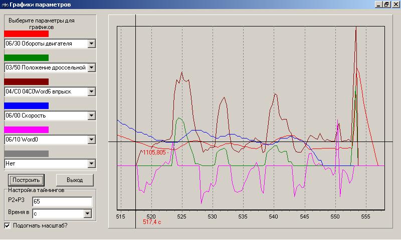

ха вроде нашел параметр 6/10 Word0 в 99% он злой клапан ХХ больше некому, обращаем внимание когда пзаработал регулятор ХХ (к сведению у мну ХХ это 800об), тут вам и езда с отрубленным впрыском (отсечка) и работа ХХ, и то что клапан не хотел закрыватся, даж при нажатии тапки, пока обороты не пошли выше нормы

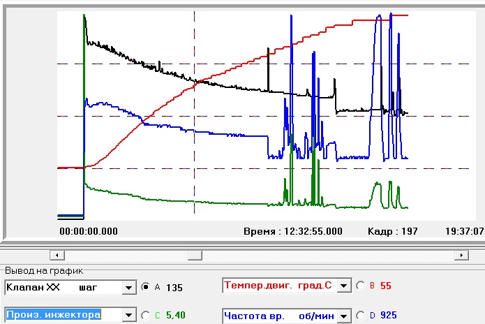

На TOYOTA я бы с 90% сказал, что это не он Проверить можно при прогреве. Заводим холодный двигатель, смотрим температуру, обороты, положение КХХ.

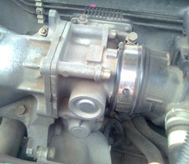

Это как раз мой случай
Система с электронным дросселем имеет только один канал для
поступления воздуха во впускной коллектор и регулирует обороты в режиме хх путем
изменения положения др. заслонки. ЭБУ управляет приводом
др. заслонки при помощи электромоторчика. К предварительно заданному
базовому значению добавляются разные поправки и в соответствии с ними, рассчитывается угол
ее открытия
При выключении зажигания заслонка жужжит, видимо для запоминания откр. и закр. состояния,
а потом открывается на какой-то х.з. градус.
При включении зажигания нэ жужжит, только насос, но видимо ее положение всеже меняется,
ибо она тут ориентируется на температуру охл. жидкости..

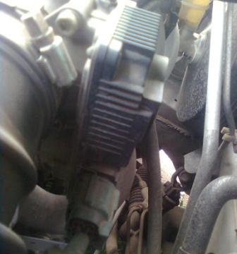

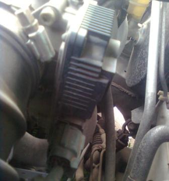

Да, никаких кхх , байпасов нет, только щель при хх
