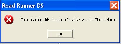

скачал прогу из шапки (ставил без руссы), скачал скин CFStyle вот от сюда http://www.pccar.ru/showthread.php?t=10039&page=34. Зашел в конфиг поменял скин. Кстате весьма не удобно для тача. Пришлось достать клаву =( Запустил программу вышла ошибка. как на срине. Как включить логи не нашел. В логе чисто. Со стандартным скином работает. А также попробывал настроенный скин от РР. Запускается но как будто экран поумолчанию стоит больше чем 800х600. Но скин так и не запустился. Вышла надпись "Загрузка главного окна" и все ничего более. Нажал на клаве Esc. В место открыть появилась надпись закрыть и больше ничего не происходит.
В шапке версия РРДС 1.0.1.74 (по моему), а скин для версии 1.0.1.269, ссылка в том же сообщении в цитате
