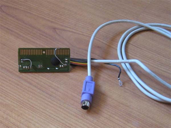

Немного модернизировал подиум 3D Connexion.
Причина- расширение возможностей управления без использования тача.
Добавил дополнительные кнопки, подключил к контроллеру клавиатуры PS2. Кнопки от панели старой магнитолы.
"Головы" сведодиодов, мне показалось, удобно будет нажимать наощупь.
На кнопки заведены виндовые команды типа "закрыть активное окно", "переключиться в другое окно" и несколько команд для управления нави.
Получилось довольно удобно.
Внутренности подиума выглядят не очень гламурно, но на функциональность это не влияет.

Зачот! Исчо осталось только подробно описать схемотехнику и программную реализацию действа.

Покатался с переделанным девайсом. Оказалось очень удобно.
Пользую сейчас оболочку "iCar DS". (Огромное спасибо авторам!), которая позволяет широко использовать "горячие клавиши".
Т.е. кнопки мои припаяны к части ряда "F1-F12".
На "светодиодных" кнопках сейчас заведено:
1. "F5" - обновление пробок в "City Guide".
2. "F2 - вызов папки "Избранное" - в которой расположены ссылки с камер сайта "Doroga.tv". Очень удобно в дороге посмотреть реальную обстановку с камер.
3. "F3" - Select - выбираю либо ссылку камеры, либо "play-pause" музыкального трека. Очень удобно ,быстро, и не надо тянуться к тачу.
На двух других кнопках команды
"переключить активное окно", которые тоже постоянно востребованы и минимизируют использование тача. Мне так удобно!
