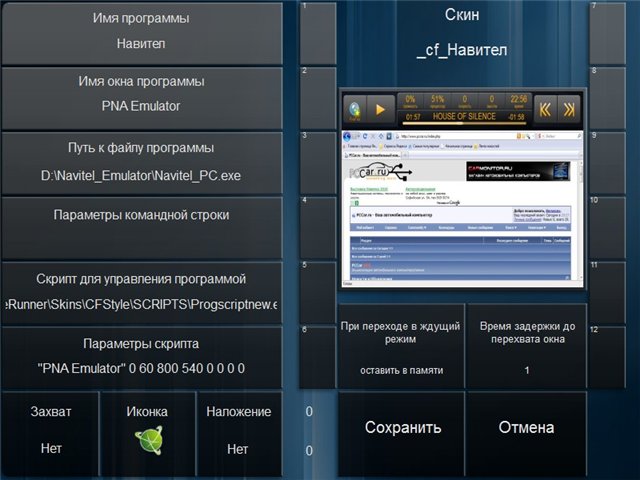

Сообщение от Den_russ Посмотреть сообщение
А не подскажите настройки для Navitel PNA_Emulator программу тестирую на домашнем ПК
Проверь имя окна.
