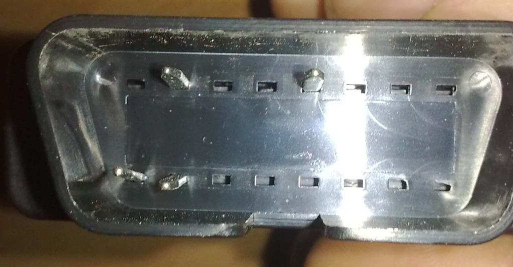

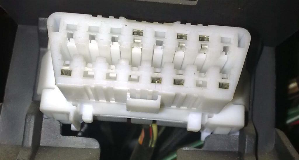

вот, вчера же фотки делал для наглядности.
1. разъем в машине
2. разьем коннектора
ID:	19558   Нажмите на изображение для увеличения

Сообщение от Nikolaha Посмотреть сообщение
1. разъем в машине
Да нет, все ОК. Значит дело не в этом
