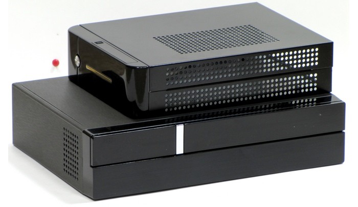

Сообщение от proff71 Посмотреть сообщение
Rogervik Про блок питания я писал что еще не ставил его в корпус, но по идее он должен войти без проблем, так как производителем корпуса именно этот БП и рекомендован
Насколько помню внизу ставится ССD или HDD а над ним на стойках БП. Но только там ОДИН HDD поставить можно!
Вообще, кто сказал что этот корпус популярен среди карписишников?
Просто 3-4 года назад это был единственный корпус для ITX
И корпус очень неудобный. Как кто то на форуме сказал "годится только как подставка под колесо".
Сейчас полно корпусов mini-ITX даже в родном городе. В свое время пытался VoomPC 2 как то переделать , в конце концов купил нормальный корпус с двухступенчатым блоком питания - внешнего 220/12В и внутреннего, который заменил на М2-ITX. Сверху поставил кулер на 120х120х12мм. В салоне тишина даже с выключенным движком. А VoomPC где то на чердаке валяется.....
