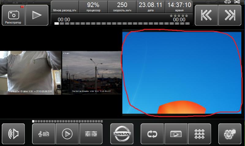

Снова возник вопрос по CamGraber. По вкладке Регистратор программа запустилась, но изображение от 2-х камер занимает не полностью выделенное окно. Как увеличить размер их изображения и убрать обведенное красным?
В настройках CamGrabber-а есть такая закладка ИНТЕГРАЦИЯ, ставишь галочку в опцию ВПИСЫВАТЬ В РАМКИ ЗАДАННОГО ОКНА и задаёшь размер окна и смешение окна слева и сверху , для монитора с разрешением 1024х600 размер окна 772х335, отступ слева 239, отступ сверху 133. Для других мониторов надо подобрать самостоятельно
