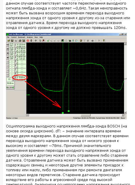

Кстати по фронту переключения. Вот вычитал, но у меня вроде бы фронта нормальные.

На счет связи - изъезженная тема - регулируй RTO.
Но в предыдущих версиях со стандартными настройками проблем не возникало

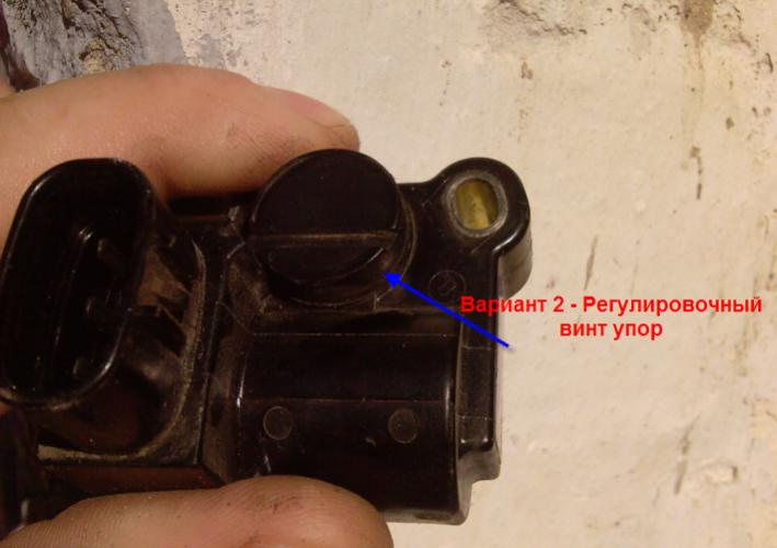

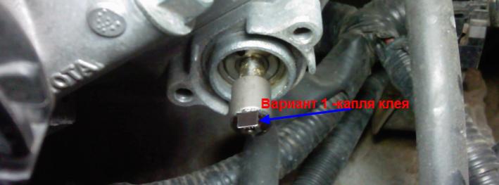

Все пацаны, меня понесло ))
Блин, на 2х форумах где я катаю вату, задолбали темы как повысить ХХ. Неделю назад меня посетила мысль, но не обсудив с вами, я не могу ее проталкивать или излагать дальше. Хотел сперва подготовиться но наверное сейчас вам выплесну без подготовки
Мысль о поднятии хх такая (замечу, я не сторонник этого и проблем у меня с хх нет).
Вкратце. Идея возникла от заклинивания РХХ после прогревочных оборотов допустим на 1000. Ну все просто, из за большого кол-ва сажи, заслонка РХХ не может закрыться больше и в связи с этим не могут понизиться обороты ДВС. Ну понятно, да? У всех, кого задолбала вибрация, обороты 600-650, но стоит немного, буквально повысить на 50 об или до 700об, вибрация уменьшается.
Замечу, что эбу, по крайней мере у меня, не выдает ошибки по несоответствию оборотов с заданием программы. Т.е 700 об, мозг так же легко переваривает.
Что мешает установить 700 об вместо 650?
Способ механический. Варианта 2а.
Вариант 1: Снимаем катушку рхх и видим вал заслонки с ограничителем хода. Капаем каплю супер-клея на торцевую боковую сторону ограничителя (типа наращиваем ограничитель, делаем его шире в сторону мин оборотов) чтоб он раньше ограничивал ход заслонки. Тогда когда все соберем , то катушкой рхх (она имеет 15 градусов свободы регулировки) можно ее поставить в такой положение, при котором заслонка рхх, неспособна понизить обороты двс ниже чем 700об, так как упрется ограничителем.
Вариант2 : Тоже механический, но более тонкий. (я пока катушку рхх не обследовал на предмет нахождения ее внутренностей. Так что это пока опять вымысел) Суть такая. Сверлим отверстие в катушке рхх в месте ограничительного упора (минимум), режим резьбу, вкручиваем винтик и получаем регулируемый ограничитель (статичный, а в первом варианте (динамичный). Теперь, для того чтоб поднять обороты с 650 до 700, надо покрутить винт и ограничить ход заслонки рхх.
Ну конечно, надо провести исследования работы рхх в разных режимах, хотя я как то давно игрался с ДЗ, т.е подача воздуха больше-меньше (конечно в незначительном кол-ве) рхх компенсировал кол-во воздуха, т.е тот же х... только вид с боку, но только нерегулируемый.
Кто что думает по этому поводу? (Я прекрасно понимаю тех кто скажет что это полная ..ень, но давайте аргументированно)

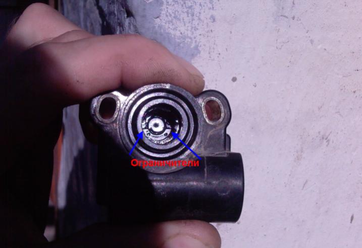

Докину фоток

lecsaсовет от акцентовода, (типа на танке ) не пытайся механически исправить ХХ !!! ЭБУ мосГ сорвет без вариантов, он обидется и в лучшем случае закидает ошибками. в худьшем перейдет на резервную систему управления, и частенько отрубает режим принудительного ХХ (езда накатом с отрубленым впрыском), на моем клубном опыте много случаев было...
на акценте есть винт ограничитель закрытого положения заслонки...
так вот некоторые тазопривыкшие его принимали за регулятор ХХ - ни к чему хорошему енто не привело!.
обороты ХХ на авто с регулятором ХХ можно подстроить только корректировкой параметров в ЭБУ. все остальное в конечном счете приводит к плохому.
ЗЫ если ДВС на своих штатных оборотах ХХ малек колбасит = свечи, вв провода, катушки, форсунки. (далее фильтра, в том числе и воздушный, и т.д.)
ЗЫЗЫ я начинаю со свечек и форсунок, в 80% угадываю . (свечки-зырить/фотки, форсы мыть со сьемом! онли)
//есть грязный трюк как поднять ХХ но не лезть в прошивку..... сказать что двс холодно (занизить температуру двс), но ОС разорвется, ЭБУ перейдет в режим прогрева = повышенные обороты но и расход.
короче не тронь что не нуно, лечи причину а не следствие

lecsa ну если бы вам предложили не лечить, а отрезать? Самое главное дураков не сеют и не пашут, прочитают ваш совет, а потом не разобравшись с пеной у рта начнет мозги конопатить, как надо лечить и ни чем их не переубедишь. По ХХ действует ОС так же как и по ЛЗ только постоянная времени намного больше т.е вы ее в дверь она через час в окно. На каком-то форуме мужик пытался ее обмануть, у него был байпасный канал, он его утром накрутит, вечером те же я... только в профиль. Так и у вас будет, накрутите ХХ ECU будет всеми доступными ему способами стараться привести его в норму. Прислушайтесь к советам Virtual.

Virtual спасибо, я это понимаю, но мысль моя не крутить ДЗ а ограничить мин об на 50 на РХХ, РХХ с ДЗ не связан . Сделать их 700 не выходя из режима хх. Кстати, прокатился сегодня и посмотрел работу рхх в разных режимах в том числе и принудительный хх (торможение двигателем). На ходу процент открытия РХХ, ни разу и близко не приближался к проценту обычных хх.
По идее, ДПДЗ - бит ДЗ "закрыта", положение ДЗ=10.59% - режим хх. Рхх=30% так как прямой обратной связи по положению рхх нет. Просто не до конца закрыт, будет не 30% а 33%. Понятное дело что воздуха будет на пару процентов больше на мафе -это не критично. Т.Е эбу толком не за что зацепиться, думаю из за 50 об он режим не поменяет, вон на левых подсосах гораздо больше воздуха шпилит и ничего, нормально все.
Смесь тоже будет правильная, так как учтенный воздух будет идти.
Так, чем ЭБУ еще может хх регульнуть, уоз? Тут уже проблема.
Но в реальности если рхх недозакрывается (приклинил) хх же выше.
lecsa вне форума   Ответить с цитированием
