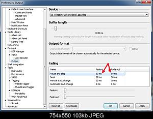

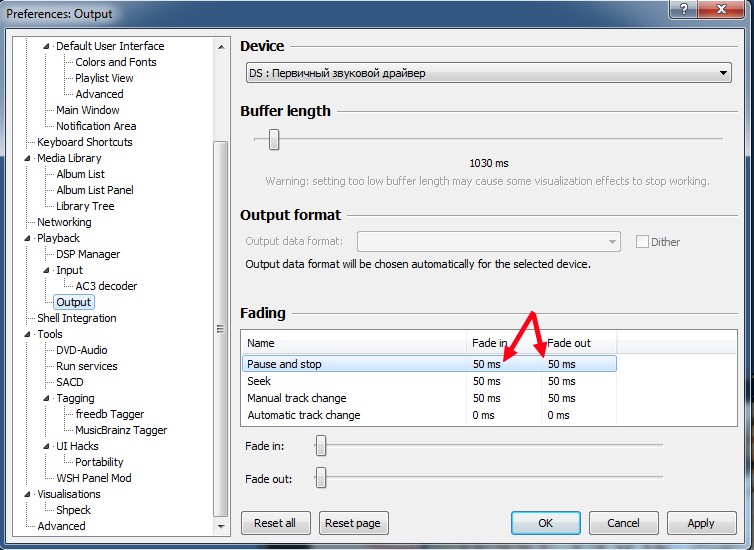

onv23 is on a distinguished road
Сообщение от Николай_ Посмотреть сообщение
Соглашусь с Whymax
"Нарастание и затухание звука при включении/выкл/паузы" было бы очень приятным новшеством. Это даже хорошо было бы для динамиков. И приятнее для ушей.
Пользуйтесь для вывода фубаром, там это настраивается за 2 секунды.
