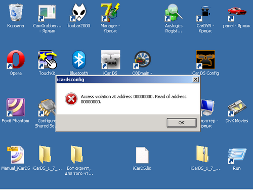

Подскажите, у кого была такая ошибка... прb запуске IcarDS Config
OS Win7_32, в системе одна учетная запись - Администратор, соответственно со всеми правами, в реестре ветка IcarDS - полный доступ.
IcarDs версии 1.7

Сообщение от hawk Посмотреть сообщение
IcarDs версии 1.7
Попробуй поставить версию икара 1.7.0.8, в этой версии iCarDSConfig есть логирование, то есть в папке икара при запуске iCarDSConfig будет создан файл iCarDSConfig.log. Отправь его нам.
