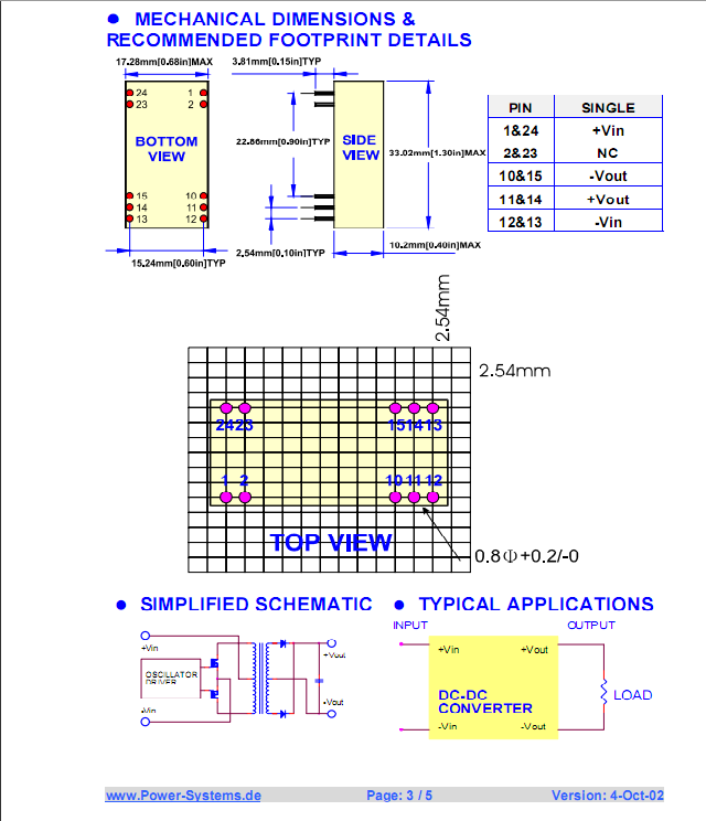

Hamster, о, таких две штуки валяется... как подключал? что на выходе дают? я про помехи
Если про преобразователь - помех вроде нет. Как подключал (распиновку) не помню, в этой теме есть полый пост про радио, там есть печатка в DIP Trace - по ней можно посмотерть.
нашел, что бы не искали другие: держат они 200мА, мощность 1,8Вт КПД 77%
PIN SINGLE
1&24 +Vin
2&23 NC
10&15 -Vout
11&14 +Vout
12&13 -Vin
интересный агрегат, изолированная земля, очень практично!
