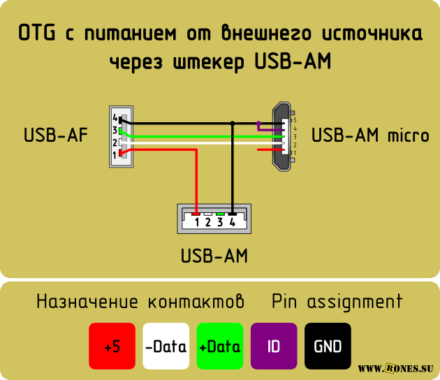

Я у себя в самом хабе со стороны USB провода прямо на плате отпаял +5В, чтобы не поступло со стороны планшета, а только запитка хаба от внешнего источника. Почему? При изучении платы хаба выяснилось, что +5В внешнего источника питания хаба и +5В от UCB OTG примитивно распаяны на одну шину. Мне это не понравилось. Если не лень ковырять хаб, попробуй, вдруг поможет.
Посмотрел. Нет, у меня питание хаба непосредственно не связано с +5В USB-кабеля...
Куплю нормальный OTG-кабель, может быть хаб.
Радует, что принципиально несколько устройств одновременно в хабе работают.
Сейчас смотрю SPB-TV на планшете через СкайЛинк модем. Чо-то уже минут пять не отваливается...
В большинстве случаев устройства в хабе либо все работают, либо все не работают...
Нашел интересную тему про OTG-кабели и питание: http://rones.su/techno/usb-otg.html
