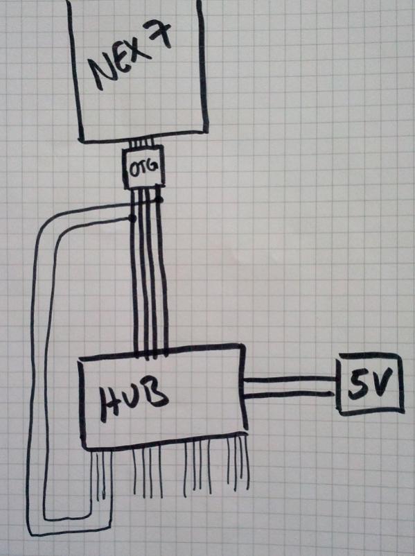

4) Что-то я так и не понял, ты же сам рисовал схему с активным хабом, я тебе предлагал вариант. Конечно, именно активный хаб. В силу разных причин планшет может не уходить в глубокий сон и хаб запитан от планшета. Вообще советую оторвать +5В со стороны провода идущего к хабу от планшета.
да вроде не рисовал.
в планах активный хаб был, но я обычно карпк монтирую частями, чтобы исключить каскадирование глюков. Поставил, отточил - все работает, поставил следующий элемент
это Alex-NN рисовал:
Последняя версия от Тимура
http://timur.mobi/files/cm-10.1-2013...OM-grouper.zip
Показывает заряд батареи. Не знаю заряжает ли на самом деле. В моем случае (без батареи) - это не важно.
Главное работают в хабе флешка, USB-audio, модем, мыша, клава.
Работает со схемой ниже:
Вложение 29782
Можно ставить в машину!
Спасибо Rage2 за консультации!

Сорри, перепутал тебя с Alex-NN
Короче, хаб активный, питалово на базе KIS-3R33S, провода покороче и не китайские от штатной зарядки, нормальные медь не меньше 1 кв.мм. И БП к планшету поближе. Советую зарядку запитывать не от прикуривателя, а от АКБ машинки, а от АСС запускать БП, т.е. подавать напряжение +12В на управляющюю ногу через резистор (в архиве моим постом выше все есть).
