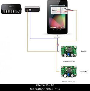

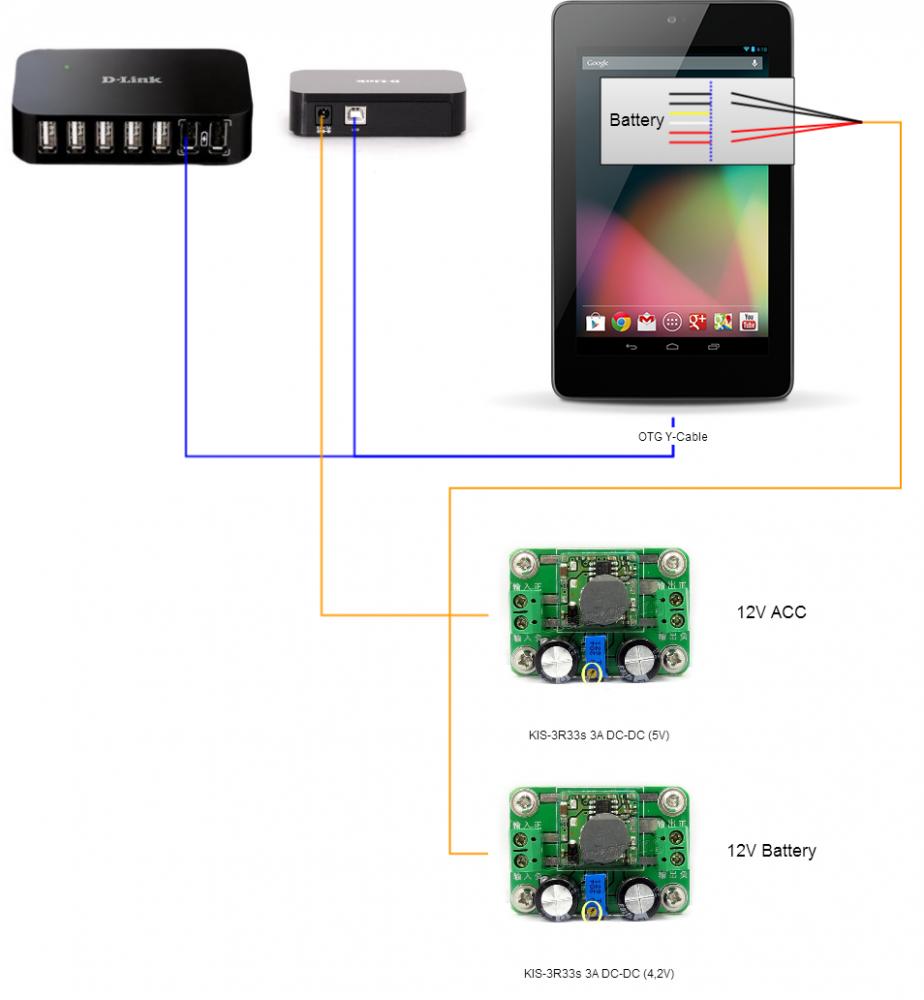

Доброго времени суток. Помогите пожалуйста решить проблему, ума не приложу что я сделал не так... Ситуация следующая: Когда я глушу машину, должно отключаться все, что подключено по ACC, а nexus должен уйти в сон, но иногда (заметил закономерность - периодически, если nexus будет перезагружен при включенном ACC) происходит следующее: глушишь машину, но ничего не гаснет (т.е. магнитола остается включенной, двери не отщелкиваются (хотя должны), хаб не выключается, нексус не гаснет, но при этом не видит подключенного питания и не видит USB устройства. Стоит выдернуть кабель питания из хаба - сразу же отщелкиваются двери и все что нужно отключается. Как разрешить эту проблему?
PS: Nexus 7 3g, прошивка от Тимура 2013-07-12. Схему подключения прилагаю:

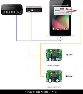

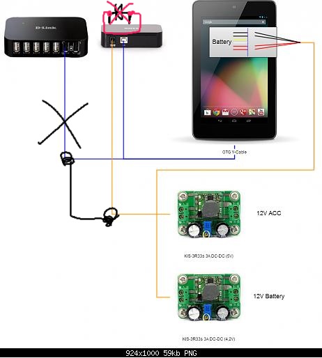

Неправильно подключили, так как в хабе на usb разъемах напряжение идет через ключи. Подключите на otg разъем и внешнее хаба. Или разберите хаб и замените диод перемычкой.

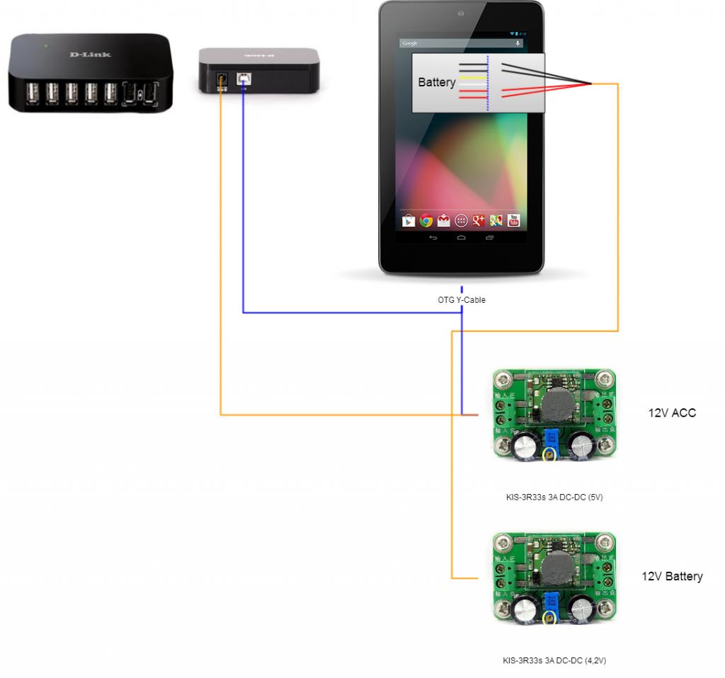

Передалал схему подключения, но ничего не помогло. Только теперь для нормализации необходимо не только питание хаба выдернуть, но и "зарядку" планшета

Не пойму. Вы питаете планшет напрямую без батареи и при этом пытаетесь взять ток еще и с хаба?

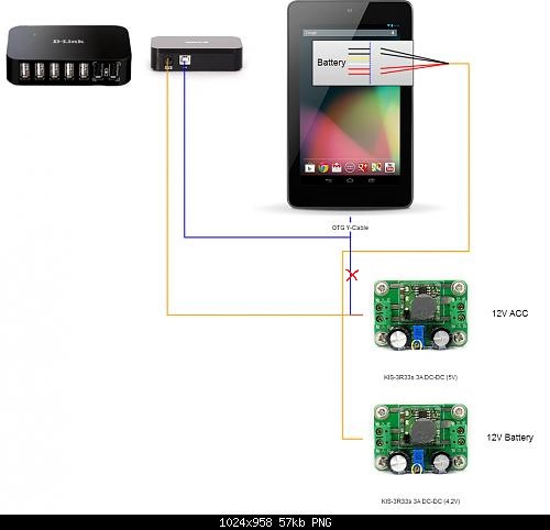

А если так попробовать:
Не пойму, что вы ищите в этих Тимуровских прошивках? Она (прошивка) уже теперь сама замками дверей управляет?
Такая же шняга у меня была. Чтобы завелась звуковуха, приходилось ее передергивать после загрузки планшета. В машине это не очень удобно!
Поставил из последних СМ10. Все теперь прекрасно работает.
