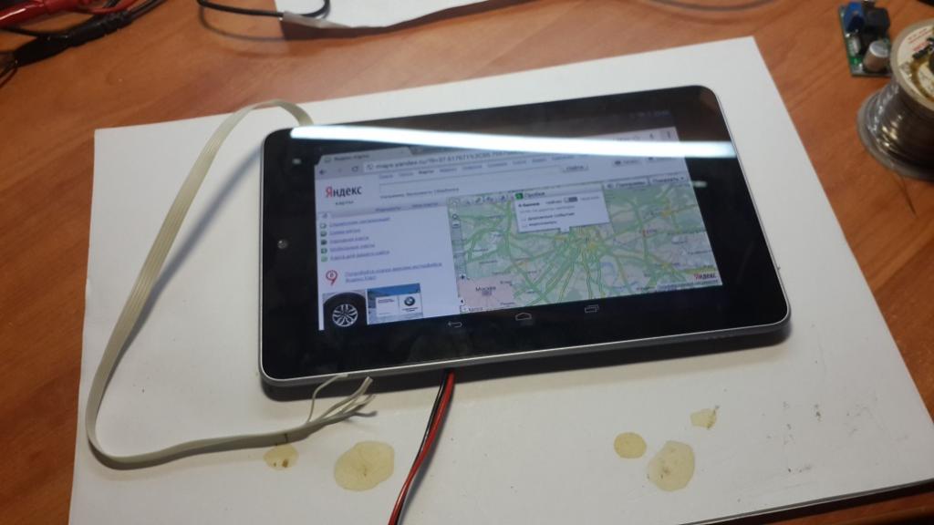

Перепутал плюс-минус на планшете (питание подключено вместо батареи)
Не включается теперь.
Какие у меня варианты ?

А, к примеру, выкинуть контроллер и подключиться напрямую 5 в. к плате планшета? Может запустится?

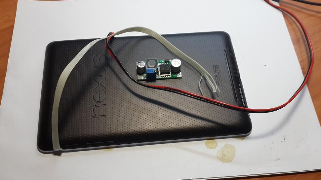

Так какое напряжение подавать если выкинуть контролер с батареей и подпаять к плате напрямую ?
4,2 или 5 вольт ?

Сообщение от xDriver Посмотреть сообщение
4,2 или 5 вольт ?
Пять!

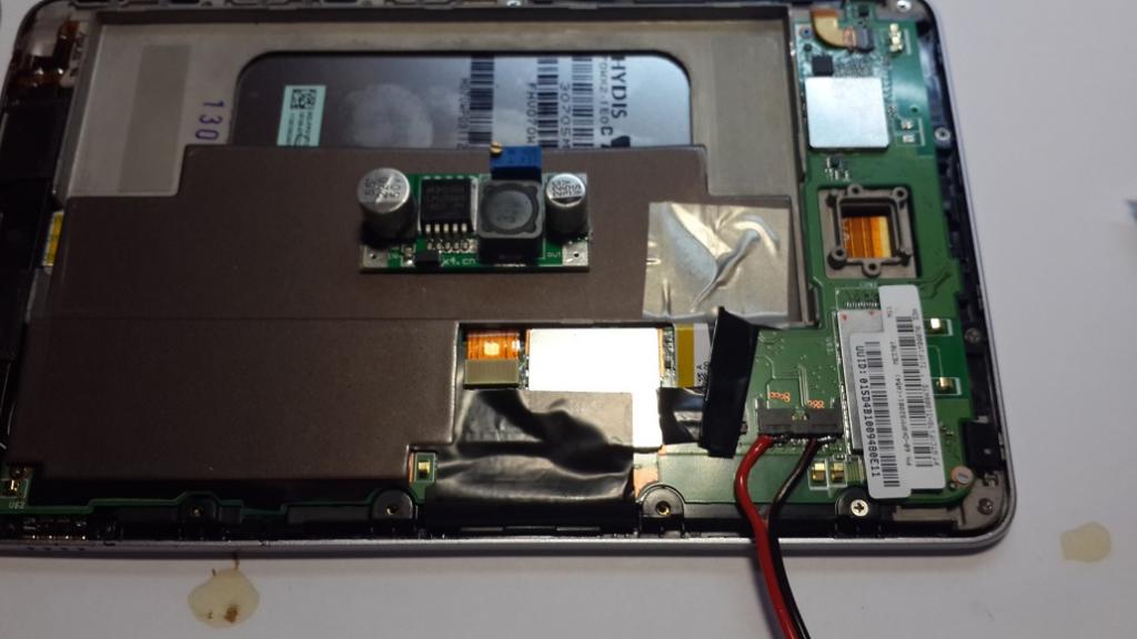

Подпаялся, все работает, только планшет кажет что батарея,села.
Я понимаю, что без контролера так и будет, есть еще недостатки такого подключения ?
Похоже, что еще два вывода, желтый и белый это шина I2C.
Не охота хорошую батарею дербанить, что бы до истины докопаться, продать можно !
xDriver вне форума

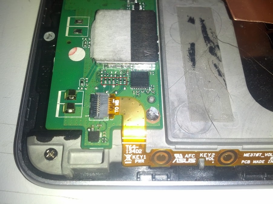

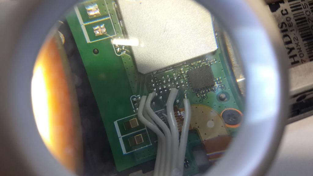

Ну, я вам скажу подпаяться к кнопкам - ЭТО НЕЧТО !
Оторвал дорожку, громкость вниз на планшете не регулируется, только по проводам которые вывел, паять без пива однозначно !
Паял прям к резисторам, которые на картинке.
