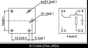

Вот схема HJR-21FF-S-Z (7А) и HJR-3FF-S-Z (5А), у них одинаковые. Это электромагнитные реле на печатную плату. Я по твоей ссылке посмотрел, там от 20А, я думаю это много для нашего БП.Нажмите на изображение для увеличения

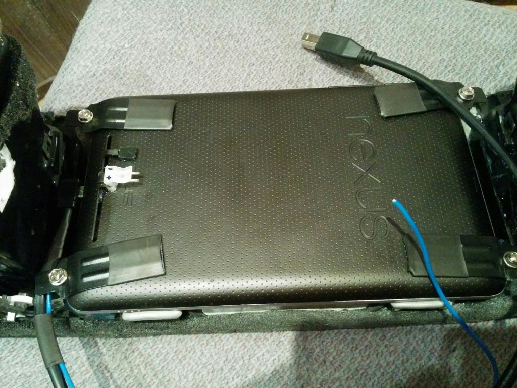

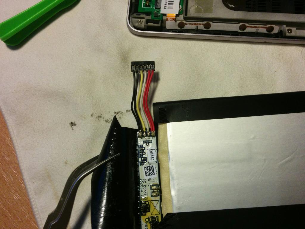

Сообщение от FPatrol
Какой корпус использовали для бп ?
Корпус такой http://www.chipdip.ru/product/g1022b/
P.S// БП на релюшках у меня давно нет, плиз, хватит меня мучить на эту тему =)
Сейчас обкатываю новый БП на Мк, позже поделюсь подробностями.

Грамотный вывод питания и USB! Тоже подумывал о таком варианте. Я еле-еле впихнул кабелек в штатный разъем. Вроде, держится, не сбоит пока.
Неплохо бы выложить ссылочки на версии прошивок.
