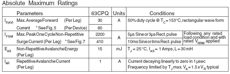

Не нашел я какой у HFA25 ток If ... но если это 10А , тогда понятно , почему он сгорел - у меня уже 3 предохранителя сгорело на 10А , и SL уже давно туда 15А ставит. А во время зимнего пуска еще больше может быть! А еще я туда 3А довешу дополнительно!
Так , вопсчем теперь буду еще и на If смотреть.
А какой прямой ток надо брать , что бы он не грелся особенно?
Вот есть еще 63CPQ100PBF, 2 Шотт 60А 100В
Какой у него If и тд?
Пойдет он?
Или 150EBU02,диод 200В 150А 45нс PowIRt
Или не стоит брать большие диоды ... у меня и так напряжение до компа маленькое доходит .... не хочу его резать еще и диодами. Сколько вольт будет потеряно на вышеозначеных диодах?

Ты не пугайся читай даташиты. Во многих местах f - это форвард, а гдето пишут I фузе.....
На этот диод пишут, что форвард...

То есть можно спокойно брать?
Или есть ваарианты помощнее , подешевле , поправильнее?
И каковы потери напряжения то всё таки будут при 10В ?
Ибо если в сети осталось 10В , а диод еще скушает 1В ... компу кушать будет уже нечего.
А у HFA25 какой был? У меня было потребление менее 15А!
