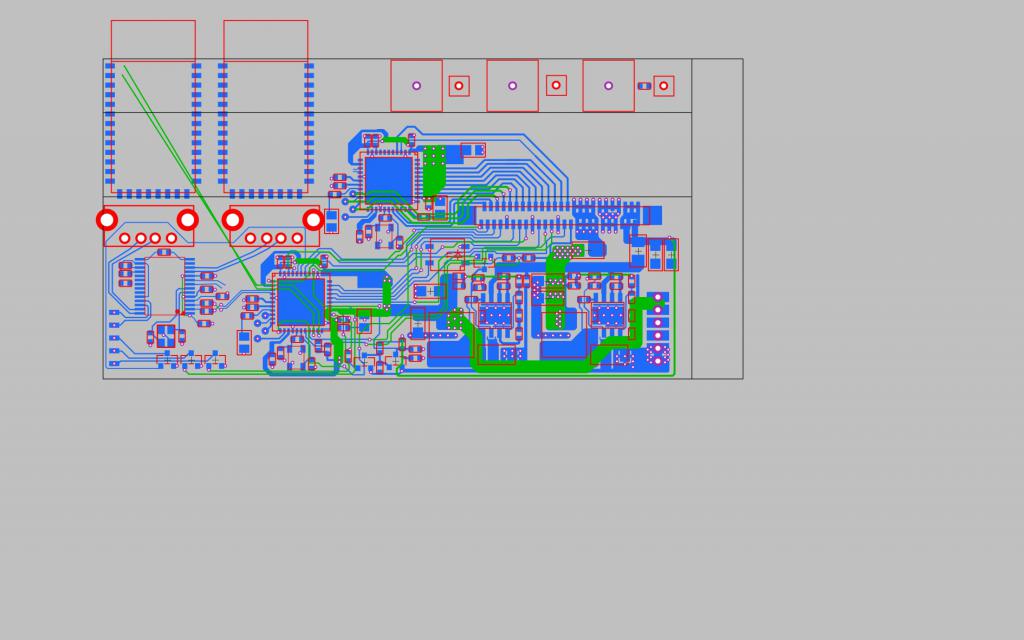

Ну а если по делу,сейчас второй проект начинаю делать на нексусе7.
Всего будет две печатные платы. Одна в место батареи (на ней GL850 -usb hab, две atmega32u4 , два блютуз модуля, два DC-DC преобразователя , ну и так по мелочи всякой) на второй внешней usb звук 2704, аудио процессор tda7313 , оконечник PAL007, ,общение с внешним миром(входа, выхода, рулевые кнопки...) , данные i2c ,can, uart, 1wire ...
Внутренняя печатка готова процентов на 60. Детальки едут Платы дорисую до конца месяца (если время будет) Ну и где то после нового года начну собирать...
прикольно, а зачем два блюпупа?
поставь к tda7313 и 5 полосный эквалайзер TDA7317.
у меня на макетке собрано, тоже надо собрать на печатке.
Нету нормального софта ,для программирования тех же самых ардуин на 32u4 под андроид. В любом случае софт пишется дома на "большем брате". Мне проще взять с собой бук (если надо будет что-то допилить или добавить в софт) и прошить по воздуху (через BT). К тому же никто не мешает при нормальной работе использовать модули для связи с внешним миром...
Насчет эквалайзера ,я еще пока думаю... За вторую плату я пока не садился,а платка маленькая 100Х50мм ,а засунуть много чего надо. Да так что-бы не фонило и друг -другу не мешало. То бишь развести платку надо-будет по феншую... Та платка ,что на картинке выше ,90Х50мм.
