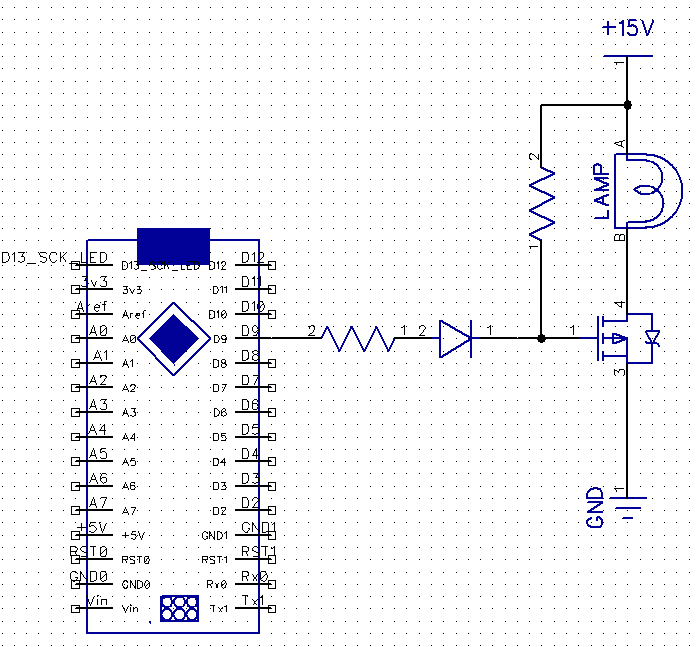

ложу тут концепт, чтобы не забыть.
Задача: управлять с помощью процессора полевым транзистором P-каналом, который включает 12 В.
проблема при управлении, что что бы мы ни подали (+5 или массу) на затвор, это будет всё равно смещение (либо на 5 либо на 12В), соответственно транзюк будет открыт.
Решения вижу 2
1- классика. Управлять промежуточным N-канальником, который и рулит P.
2 - когда надо открыть P, на затвор подавать 1 ( pinMode(12, OUTPUT); ), а когда закрыть - включать вывод проца на INPUTE(входное сопротивление ~100МоМ), естественно, поставить резак подтяжки 1 или 10К.
pinMode(12, INPUTE);
Насколько я понял подтяжку между +12 и затвором ?
Если так ,т этого делать нельзя! Читаем даташит на контроллер. Напряжение на входе/выходе не должно превышать питания контроллера( там только чуть-чуть можно ) под рукой нету примерно можно привысить на 0,2в. 100 раз может сработать нормально,а 101 получить в лучшем случае пробой входа, случаи довольно известны.

Сообщение от yuriy m Посмотреть сообщение
диод и ограничивающий резак спасёт мир
как вариант делитель впихнуть.
Я как то на столе на макетке подобное сделал, на уровне самому подать сигналы работало, вот чтобы в проц еще программу написать, хотелки не хватило.
Чет, ето...,маю,твою не понимать... Может кусочек схемы ?
например так. транзюк 2SJ377, с стабом по затвору.
Стоп .... Схема не правильная ,работать не будет...
