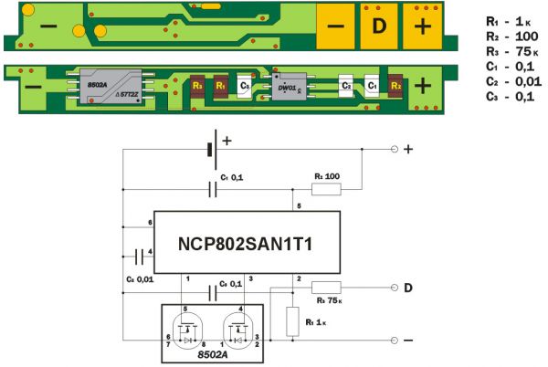

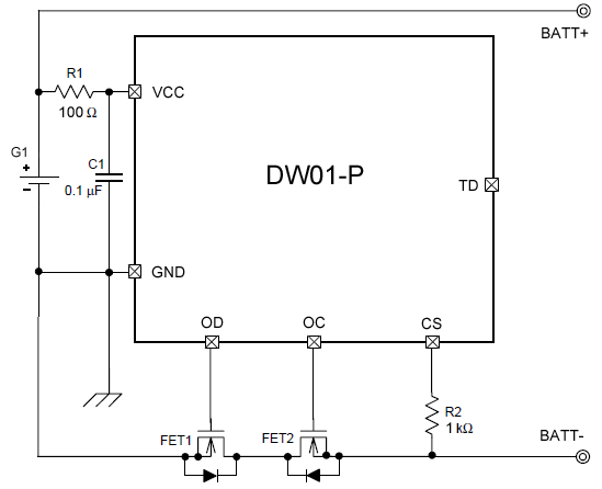

Я так понимаю, перемычка коротит токовый шунт и контроллер не видит ток, который жрет планшет. Потому не "разряжается".
Если смотреть схему любого контроллера батареи, то "перемычкой" мы по сути "закорачиваем"два полевых транзистора, которые используются для того, чтобы раздельно контролировать разряд и заряд ячейки аккумулятора. Поэтому с перемычкой планшет "уверен", что батарея полностью заряжена. А по сему - можно полностью убирать контроллер - "голая" микросхема уже ничего не "решает"...

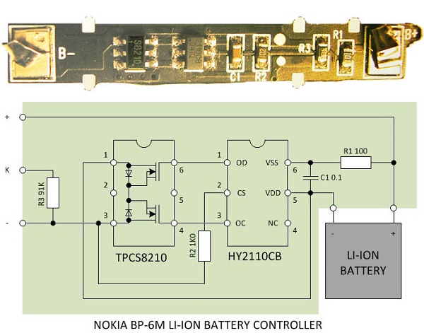

Ничего не мешает сохранить резистор по линии "i2c".На всех схемах с линией "D" присутствует резистор 50К-100К "притянутый" к "минусу"-он и "шлет" информацию, что "все спокойно". Да и "общаться" там нечему - "интеллект" в контроллере напрочь отсутствует, а отслеживание идет "тупо" по линии "минус". Так, что имеет смысл поэкспериментировать удалив контроллер и впаяв резистор... Еще один важный момент- резистор должен быть "оригинальный"- т.е. номинал идентичный резистору на контроллере (лучше выпаивать с контроллера "родной"). С другим номиналом планшет может не запуститься или будет выключаться через некоторое время (или "думать перед загрузкой секунд 7-10" ). Источник.

Ты пишешь про простые контроллеры батареи, где нет обмена инфой, а простые аналоговые сигналы, точнее тупо резистор или терморезистор.
