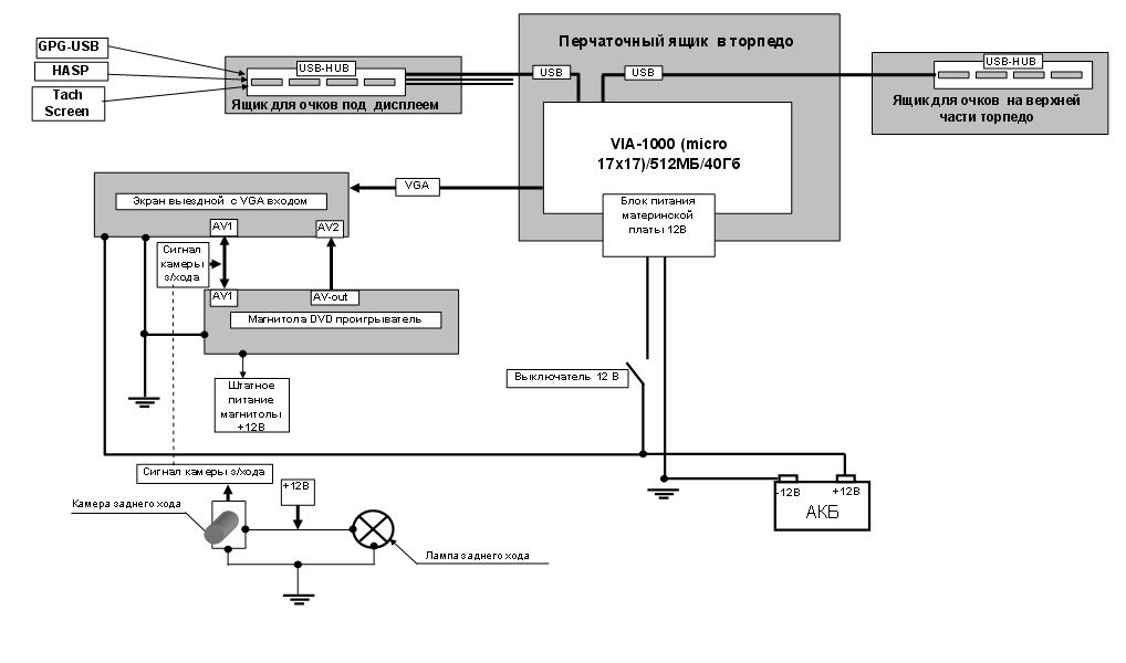

Перерисовал :-)

А что такое "Блок питания материнской платы"?

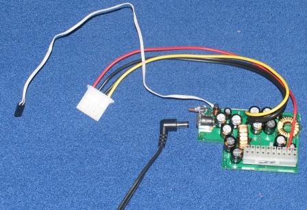

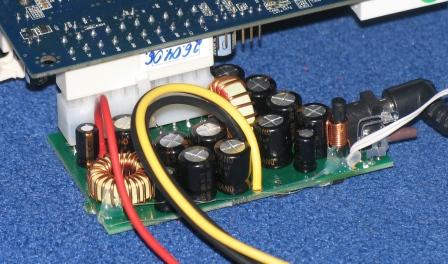

Это маленькая платка для подключения материнки прямо к бортовой сети с фильтром помех. на фото отдельно платка... материнка с ней и крупным планом-место соединения.

Помоему это просто фильтр питающего напряжения. Или я неправ?

Ой.. у меня только один вопрос
А нахрена HASP в машине ?
а вдруг авто угонят!
А может у человека так противоугонка организована? Но тогда в диаграмме нехватает львиной доли узлов и блоков...
Ждем ответа от автора.

Это не только фильтр... Стабилизированные +12 +5 выдает на материнку как обычный блок питания. А HASP нужен для работы карты на компе.. так уж организована защита программы:-) Визиком!
