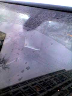

Сделал корпус, но не так как хотелось...
подробности с фотками тут
http://pccar.ru/showthread.php?p=53547
Несмотря на разочарование - поставил в машину... достал меня этот корпус...
фотки в машине (сделал телефоном)
в фотке из-за стекла не очень камеру видать, зато кронштейн "светится"
ID:	5939   Нажмите на изображение для увеличения
