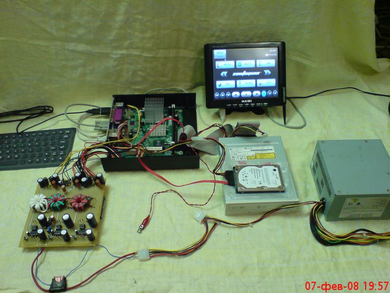

Знаешь в натуре я зае!"№;% с ним, ну вот вроде все как на ладони три одинаковых канала, перепроверил десять раз, напруги в норме, галогенки полыхают, а мамка не стартует. Блин стока комлектухи пожег с этими экспериментами. В промежутках пока вкуривал что к чему, Серегин БП востановил, усилил базу и воткнул в старый корпус, все закрыл оттестил и пока забил (посмотрим это случайная поломка была или он слабоват все же).
Вообщем я беру паузу, буду очень рад если кто-то доложит о том что у него все заработало как надо.
xDriver,держи хвост пистолетом!
Схема 100% работает:

кто бы сомневался

Бальзам на душу, спасибо !!!
Значит голова в порядке, а чет с руками у меня
