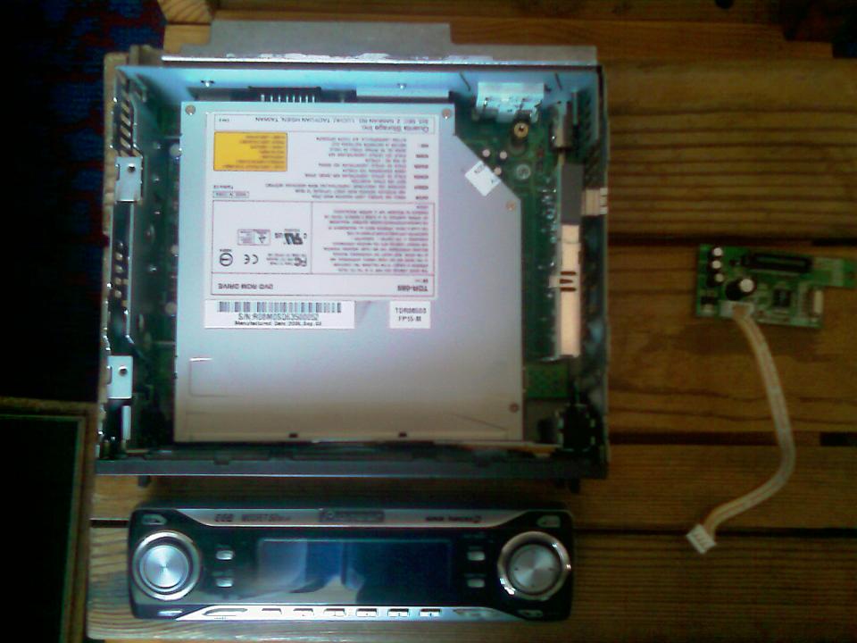

Как раз собираюсь завтра-послезавтра провести такую работу: будет разобран ДА-6500, из него щелевой ДВД перекочует в магнитолу Пионер (все равно им не пользуюсь и все равно он на кочках сбивается). Монитор не будет теперь открываться и за счет этого сам экран встанет заподлицо с панелью. Фотки выложу (если не забуду сфоткать)
А также будет внедрен юсб-хост с кардридером и ИрЛинк.

В общем, первая попытка заменить двд-привод в магнитоле оказалась неудачной. По габаритам ДВД отлично встает на место штатного привода - тот значительно превосходит его по высоте. Но проблема возникла с ЮСБ-адаптером - он цепляется на привод и плата адаптера торчит вниз и упирается в разъемы на задней стенке магнитолы.
Нужно перепаивать разъем адаптера - делать его на шлейфе. Тогда его можн "спрятать" под приводом и все должно работать.
Однака, есть много запарок у меня тоже по длинне теоретически не влазит вместе с переходником, наверное буду искать SATA-шный привод.

у меня по высоте не лезет. По длине - нормально

Хотел я тож себе поставить привод в магнитолу-но нестал(воткнул его в системник).Голова Pioneer DEH-P5900MP привод sata не щелевой.SATАовские штекера чуть(подпилить шесть секунд)упираются в радиатор оконечного усилителя гологвы.Короче воткнул его в системник.

ну... не щелевой-то сложно ставить.... скорее - невозможно.
Не - я его добью - разъем только отпаяю от адаптера. Гемор, конечно...
А системник у меня очень плотно забит
Да и диск вставлять неудобно будет
