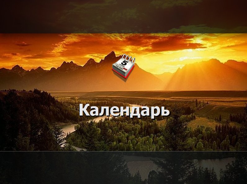

wait_app.skin
Вот для чего я спрашивал.
Добавляем в этот файл строчку:
Код:
L,82,324,872,77,0,0,0,51,#cf_FontBarStyle#,"BYVAR;CurrentApp;$ButtonLabel$","CENTER"
В итоге имеем более контрастный "объемный" текст. Очень актуально при светлом фоне.
