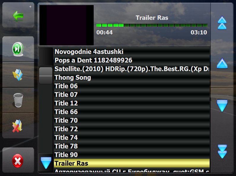

Вот рисуем помаленьку. Новый вариант экрана Музыка. Старый тоже доступен.

Думаю, можно по умолчанию кегль шрифта поменьше сделать. (В списке треков).

+1 кегля великовата ... А лучше чтоб в настройках каждый под себя ставил...

Сообщение от odessit Посмотреть сообщение
1- почему нету кнопок пауза плей на основном?
2- почему кнопки перемотки. Унесены аж аправо. Вверх
Это сааааппмая далекая точка пока дотянесся чтоб переключить
Весь экран перекроеш... А у меня на джипике даже тянуться надо...
Имхо место непродуманное
Все кнопки, которые ты назвал динамические поэтому назначай сам как тебе нравиться и всё, допустим так

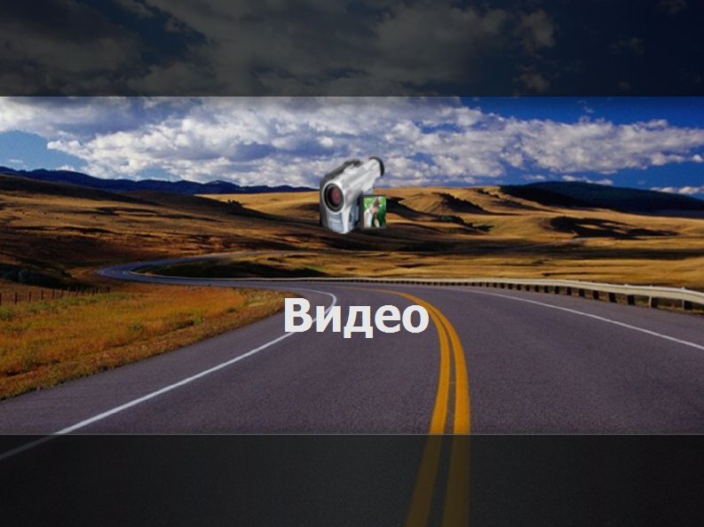

Еще вопрос - как создается "заставка". Пример во вложении.

Сообщение от AndrewSha Посмотреть сообщение
Не понял вопроса, поясни.
Как я понимаю, Заставка создается из фона, иконки приложения и названия приложения. Где найти строки формирования этой заставки.
wait_app.skin
