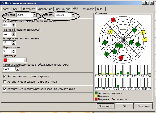

В MiniGPS ничего не сохраняется, это просто утилитка для программирования самого приёмника.
Естественно, что при её открытии она показывает свои изначальные(дефолтные) значения, а не те которые нужны пользователю, она же этого заранее не знает)
В MiniGPS -38400, а например в GpsView - 115200.
Ведь открытием порта заведует не сам приемник, а программа которая его использует.
Если MiniGPS сначала нажать кнопулю “auto detect” то она покажет на каком номере висит приёмник и какие скорости доступны.
В программе навигации тоже задаются параметры. Но в отличии от MiniGPS, она должна сохранять эти параметры у себя в нутре.)
Пример “SAS планета”, CityGuide у меня благополучно издох)
И поэтому при запуске программы навигации, всё автоматически выставляется правильно.
А вот почему самопроизвольно скорость падает и начинает тормозить, для меня это тайна покрытая мраком.)
Просканировать при работе программы навигации можно и MiniGPS (автоскан), но к сожалению она выдаст правильный номер com порта, и опять набор возможных скоростей. Для точного определения надо использовать стороннюю утилиту, х.з. какую.
fmy1 вне форума   Ответить с цитированием
