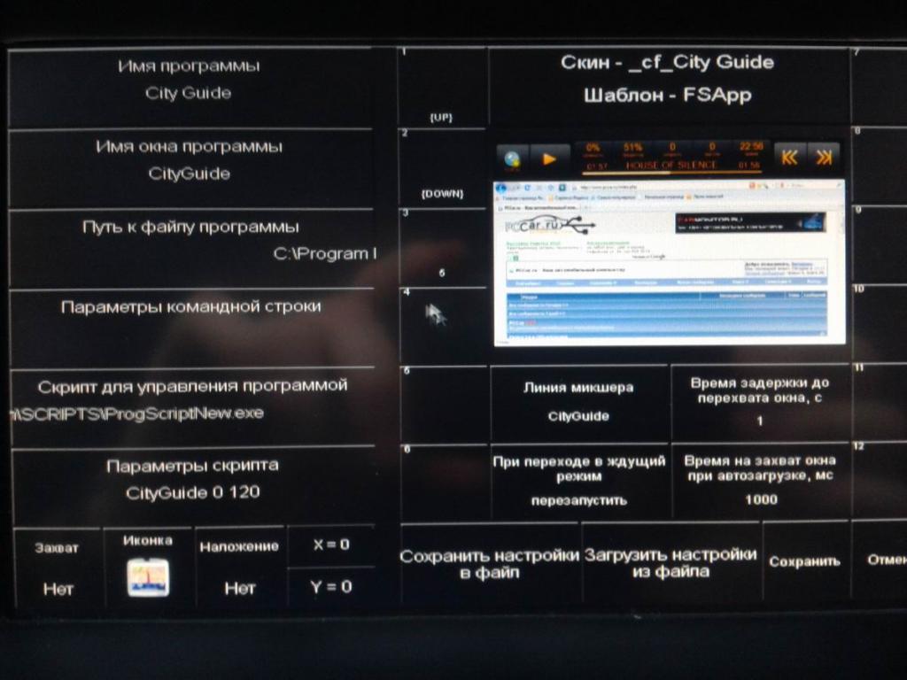

вот так вроде заработало
Название: 2013-03-01 09.46.19.jpg

Сообщение от ValeryL Посмотреть сообщение
Настроил точно так же, но почему то Ситигид запускается сверху экрана, перекрывая Икар, а внизу видна полоска рабочего стола. В чем косяк?

Сообщение от V.A.S.t Посмотреть сообщение
В чем косяк?
Я думаю в том что надо не просто задать настройки из скриншота, а ещё кое что выполнить http://www.pccar.ru/showpost.php?p=2...postcount=1258

Делал все по инструкции.
Сперва задал Is_iCar_activate_off=1, затем по пунктам:
-- Встроить СитиГид с захватом и запустить его, в результате икар изменит размер окна ситигида, а тот их запомнит.
-- закрыть ситигид и встроить его без захвата, со скриптом ProgScriptNew, указав в параметрах скрипта CityGuide x y , то есть только координаты левого верхнего угла программы.
-- Сохранить настройки, перезапустить икар и запустить ситигид
V.A.S.t вне форума   Ответить с цитированием
Так можно подогнать и потом разрешение и расположение окна.
У меня после переключения по голосу на СГ обратно не возвращается в Икар, пока не ткнешь в экран
В смысле подогнать разрешение и расположение? Если без скрипта запускать - все встает ровно на свое место, но при голосовых сообщениях вместо Ситигида виден рабочий стол, пока куда-нить не ткнешь. А если же со скриптом, то Ситигид запускатся в верхней части экрана.
Подогнать - в параметрах скрипта и в res.ini самого СГ - т.е. положение и размеры окна
имя окна программы какое?
