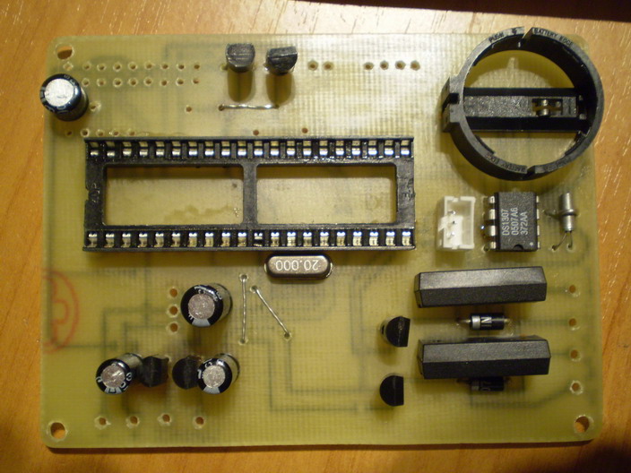

Вытравил плату, собрал. Отдал в компутерную кантору прошить ПИК прошили вставил в панельку, подал питание - тишь. И только 7805 греется. На всех ногах 0.2 в. Думаю, что прошили не верно. Расскажите с какими параметрами шить ПИК.

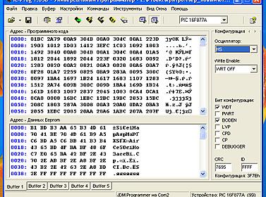

у меня вот такие настройки

Черт! (О) Не помогло. Договорился, что возьму осцил. Есть подозрение, что не генератор не генерится. Пик не заводится. Фото с изделием прикладываю может чего увидите не потребного.

на первый взгляд вижу что нет ёмкостей у кварца без них он незагенирится, и в этой версии печатки мне очень ненравится " земленной аппендикс" между выводами где подключается кварц.
Это еще не допаяный вариант. Там есть емкости.

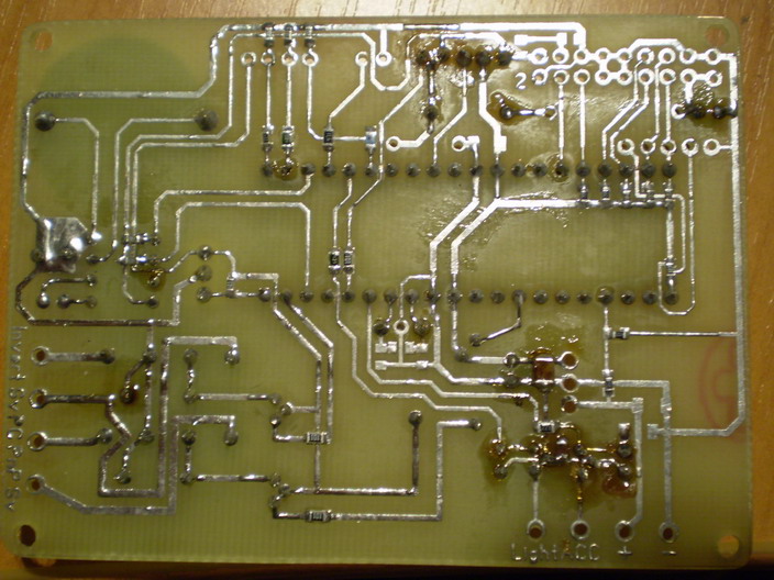

Срезать так чтоли апендикс? (фотошоп рулит)
На плате специально было предусмотрено место под 3-х ногий кварц,
т.е. кварц со встроенными ёмкостями, для работы кварца требуется
лишь сопрот на 1Мом. между крайними "ногами" кварца - вот такой
вот "аппендикс"!

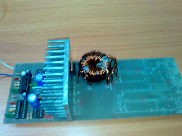

новую версию контроллера буду делать недели через полторы-две т.к пока занят изготовлением блока питания, вот начало

Сообщение от Самоделкин Посмотреть сообщение
Это уже интересно.
А на чем собираешь. Описалово в студию.

Сообщение от Бодрый марк Посмотреть сообщение
Да-да-да! ) Тоже очень интересует!
Я так понимаю, БП твоей разработки или БПСЛ + контроллер включения?
Если твой, то интересуют параметры, печатка и всё остальное соответствующее )) Ждем-с!!!
Чуток погодите, если все нормально заработает то тогда все опишу
