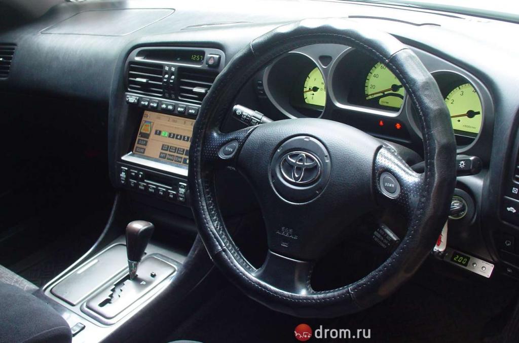

Дааа, идея класс и супер) Только вот ответа на вопрос зачем внятного нет)) но я задумался.. У меня вроде бы как раз под монитор местечко есть.. только что с климатом делать..
http://www.pccar.ru/attachment.php?a...1&d=1287941003
Прошу прощения, влез в чужой рассказ, не хотел Просто тема оч понравилась

Сообщение от ased Посмотреть сообщение
Ладно, обьясню. Я сделал как мне было проще.
1. Место в консоли есть только под 1DIN или большой монитор, для маленького пришлось бы рамку лепить чтобы заполнить свободное место.
2. Валялся ненужный монитор 16", для дома он слишком маленький, а выбросить жалко.
3. Маленького монитора у меня не было, а хотелось побыстрее комп, да и покупать деньги тратить не охото.
4. Блок управления климатом когда-то треснул и его пришлось клеить, выглядел он не очень, и было желательно его куда-то спрятать с глаз долой.
5. Часы которые в воздуходуйках стоят, не работают и портят вид.
Вот поэтому мне и приходится ездить как лох с большим монитором и терпеть насмешки от счастливых обладателей маленьких мониторчиков.... Думаю, может заклеить 2/3 нижней части монитора непрозрачной пленкой типа оракал, чтобы со стороны казалось что он маленький...
