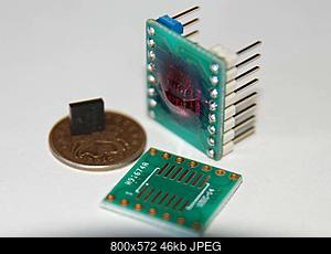

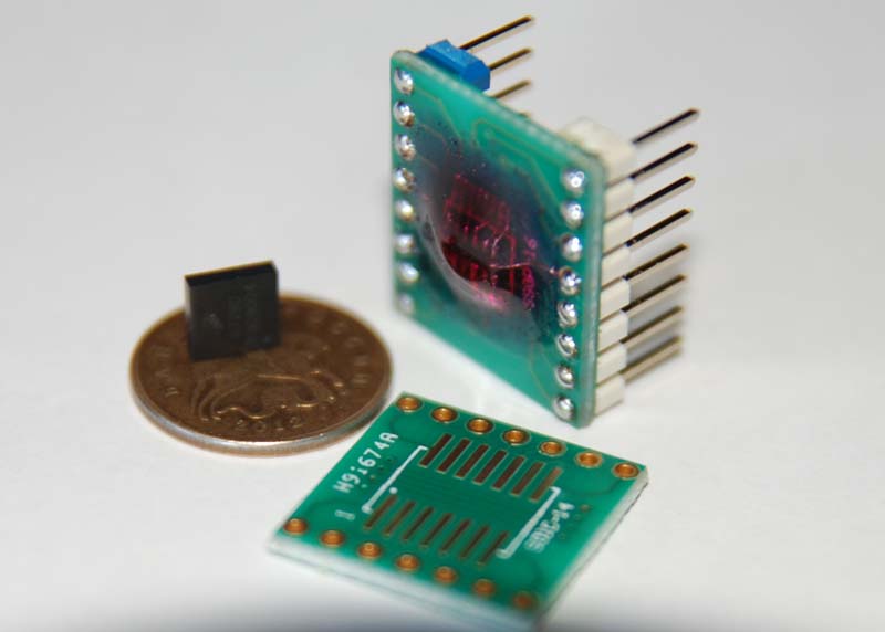

Один Хороший Человек)) поделился акселерометрами! За что ему огромное Спасибо; Теперь есть Аналоговый MMA7260 и Цифровой MMA7455 для экспериментов.
Цифровой акселерометр я уже припаял на платку (взял для SOIC микрух, хотя можно использовать любую) и залил эпоксидкой
Аналоговый (на 10 копейках) ждет своей очереди
При определенной технологии припаять эти нано штучки довольно просто. если кому интересно опишу подробнее.
Главная проблема в их подключении это 3,3В уровни, пока ищу варианты согласования цифровых интерфейсов;
С аналоговым проще, но переводить АЦП на 3,3 тоже не хочется.

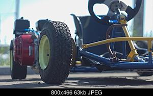

Ура! Мы Поехали!!!!!

И нормально, таки, поехали
Удалось даже установить пару датчиков и проверить блок мониторинга "в деле"

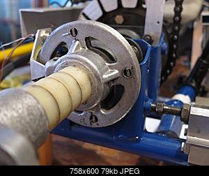

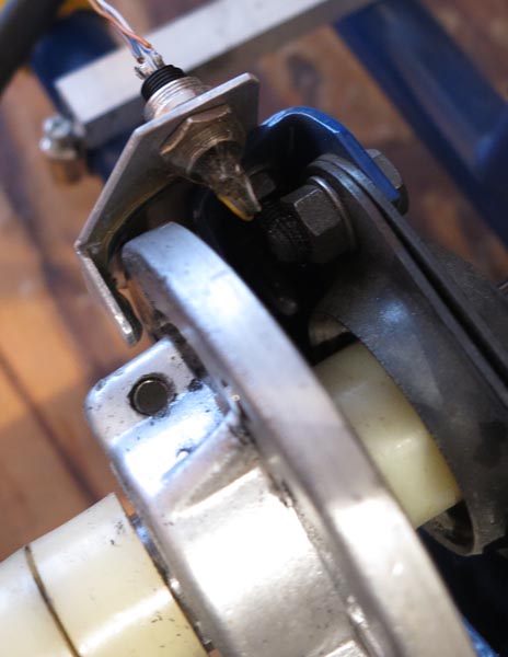

Датчик скорости:
Все тот же, на микрухе с вентилятора ) к сожалению руки не дошли дописать его обработчик
это он, на алюминиевой пластинке, залитый эпоксидкой.
а магниты были интегрированы в бывшую ступицу звезды
держаться на ура. еще ни один не выпал ))
