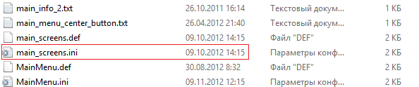

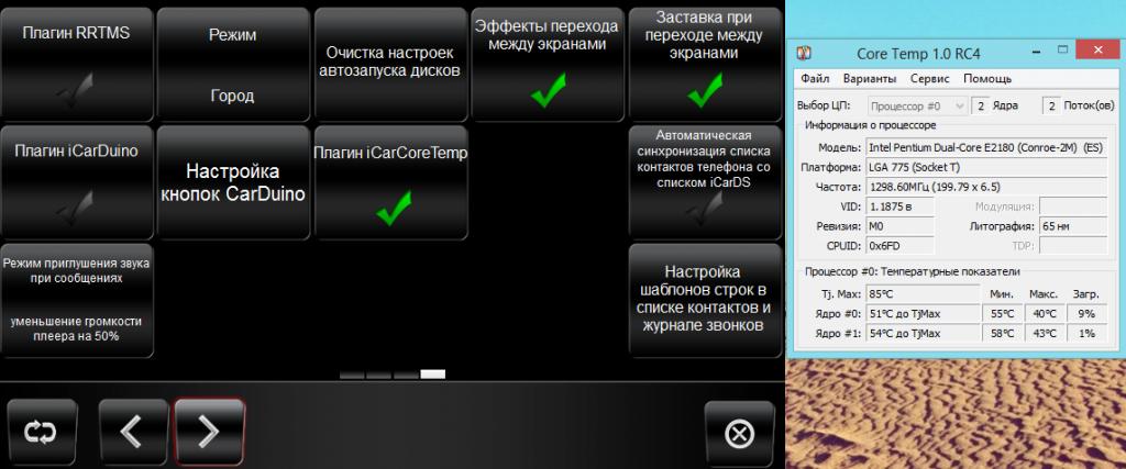

К сожалению запустить не получилось (правда пробую на Win 8).
Обновил скин, сделал все как писалось, но не запускается.
Почему-то после удаления main_screens.ini и запуска Update файл main_screens.ini имеет дату создания , а не сегодняшнюю.

у меня на восьмёрке работает.
Могу предположить что плагин неправильно зарегистрирован. Попробуй перерегистрировать
